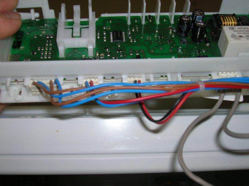

bonjour à tous
j'ai des soucis avec un réfrigérateur Bosch kgv33vw30s05 acheté depuis environ 8 ans
il se met en marche, fait du froid dans le réfrigérateur et le congélateur (température demandée 4 degrés obtenue dans le réfrigérateur
cela à donné -22 dans le congélateur (vide)
le compresseur s’arrête je pense à la consigne du réfrigérateur
la température remonte environ une dizaine d'heure plus tard dans le frigo à 12 degrés ;et dans le congélateur la température avoisine les 5 degrés
il ne se relance pas
il vient de se remettre en marche depuis hier soir a la suite de l'ouverture ou de la fermeture de la porte du frigo; coïncidence ou pas?
je pense à une mauvaise connexion dans la platine 00658765 en bandeau de la porte du frigo
qu'en pensez vous ? sonde de température ? platine défectueuse? mauvaise connexions des connecteurs suite aux vibrations?
comme je n'ai pas le schéma je ne sais pas ou m'orienter?
pourriez vous s'il vous plait m'orienter ou mettre en ligne le schéma et les valeurs des résistances en fonction de la température
je vais apporter quelques précisions:
le frigo est dans une pièce chauffée ou la
température est variable de 19 à 22 degrés l'hiver et de 23 à 28 l'été!
l' appareil bien entretenu;
cet après midi j'ai ouvert le bandeau et procédé a des mesures de résistances
de gauche à droite
j'ai un connecteur 4 fils (marron ,bleu ,rien, rien, marron ,bleu)
entre les 2 fils de Gauche j'avais environ 16000 ohms je pense que ce doit être la sonde du congélateur (je ne sais pas ou elle est ni si elle est accessible )
maintenant avec environ 12 degré dans le congélateur la porte ouverte du congélateur , je suis à 15400 ohms (je ne trouve pas que la variation soit terrible mais vu que je sais pas ou elle est située je ne sais pas ou chauffer!)
les 2 autres fils Marron ,Bleu j'ai une valeur qui varie quand je chauffe la sonde du frigo (variable de 7000 à 4600 ohms avec un coup de sèche cheveux sur la sonde
le deuxième connecteur (2 fils, bleu et rouge) c'est l'allumage LED
le troisième (2 fils, noir rouge) c'est le ventilo commandé en 9 volts continu
le quatrième 2 fils gris,et gris section de 1.5 mm carré j'ai mesuré 3900 ohms ( je pense que c'est peut être la résistance de dégivrage ? merci de me corriger si je me trompe)
enfin un cinquième connecteur { 3 fils noir, [marron et blanc qui va à l'inter marche/arrêt ] , bleu section 1.5 mm carré } le noir et le bleu descendent au compresseur avec le marron qui est raccordé a l'inter marche/arrêt
voila le topo ,vu que je n'ai pas le schéma ni les valeurs des sondes en fonction de la température je ne sais pas ou m'orienter.
en espérant qu'avec ces explications et la photo jointe les membres du forum pourront m'orienter
merci d'avance
