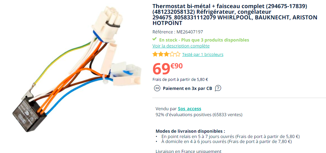

J'ai un frigo Américain (20RI-D3 A+ SF) qui ne froidit plus.
Le compresseur tourne et je voulais savoir si ca ne vient pas du Thermostat.
Le thermostat 20T80K est électronique avec 6 fils:
2 Marrons (reliés), 2 rouges (reliés), 1 Blanc et un Bleu.
Qu'est ce qu'il faut shunter pour faire le test ?
Merci beaucoup pour votre aide.

Si le compresseur tourne vous devez avoir du givre uniformément sur toute la surface de l'évaporateur. Est-ce le cas ?
le 01/02/2021 à 18:34
Merci pour votre réponse.
Non, il n'y a pas de givre ni aucun air froid.
Le ventilateur de l'évaporator souffle que de l'air normal dans le Freezer.
