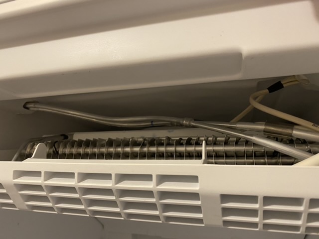

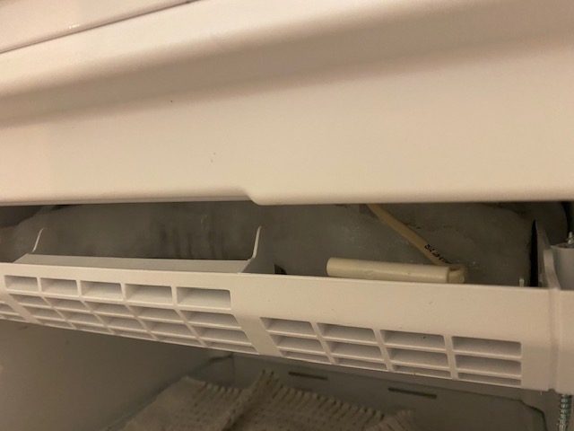

Mon congélateur no frost faisait un bruit important (comme si le ventilo frottait quelque part). J’ai démonté la partie haute, et découvert que c’était complètement glacé (voir photo).
Je pense que cela n’est pas normal. Il a été acheté en 2017, et jamais dégivré jusqu’à maintenant, pensant que ce n’était pas utile avec le no frost.
Comment identifier le pb svp ?
Le modèle c’est un indesit ui6f1tw
le 20/01/2021 à 18:31
L'appareil est doté d'une résistance pour faire fondre la glace pendant la phase de dégivrage. Vérifiez sa valeur après fonte du bloc de glace.

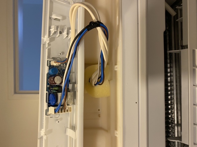

Bonjour, j’essaie de démonter le carter, mais je ne vois pas comment car ça semble bloquer par les tuyaux métalliques.
Je ne trouve pas où sont branchés les sondes et résistance pour tester sur ce type de modèle, ou tout est positionné en haut.
Avez vous une idée d’où cela pourrait être situé ?
