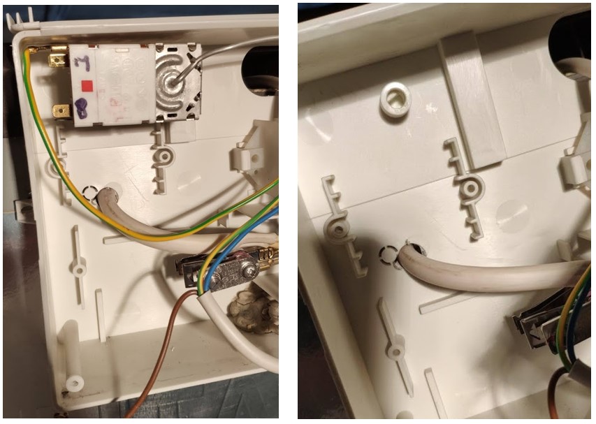

Bonjour, dans ma cave à vin il y a un thermostat à bulbe à l'arrière . Le réglage de ce thermostat est bloqué de par le montage. Le groupe froid ne tourne plus à temp. ambiante alors qu'il devrait tourner. En court-circuitant ses bornes, il tourne. Question : Est-ce que c'est ce thermostat "dit de sécurité" qui empêche l'emballement du froid en cas de défaillance ? Donc ouverture si la température chute trop . Merci de confirmer mon raisonnement .

Pouvez-vous nous faire une photo du thermostat en cause ?

Voici les photos. Sur celle de droite on voit bien le trou avec méplat qui impose le positionnement de la tige de réglage.
Confirmez-vous mon analyse du problème, merci.

Il faudrait voir le thermostat de l'autre face.
