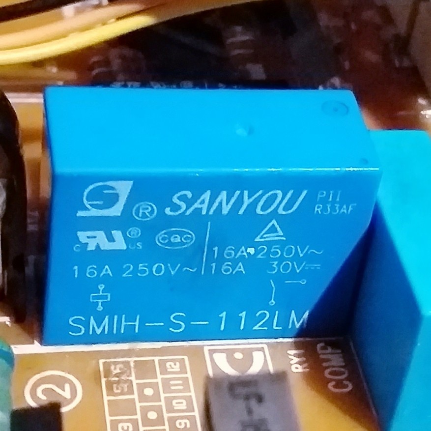

Bonjour suite à de l'humidité dans mon frigo Daewoo FN-650 le fusible sur la carte électronique et l'un des composants ont grillé et ont été changé, le condensateur également mais il ne fonctionne toujours pas. Le frigo démarre lance le moteur et l'alimentation mais coupe quasi instantanément et il démarre à nouveau. La carte a été testée chez un professionnel et serait fonctionnelle. Merci d'avance

Il est possible que le compresseur se mette en sécurité. Vous entendez un déclic à soin endroit à chaque coupure ?
le 26/11/2020 à 15:37
Bonjour oui il y a un déclic sur un relais SANYOU bleu
le 27/11/2020 à 06:32
Voila une photo du composant

C'est au niveau du compresseur que nous parlons.
le 27/11/2020 à 18:18
Pas de bruit au niveau du compresseur
