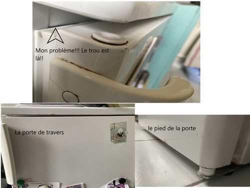

Depuis quelques temps, mon frigo (marque whirlpool, pas de la 1ere jeunesse) a tendance à s'exciter et à congeler des aliments. J'ai remarqué que sa porte était de travers, laissant un trou et permettant à l'air de passer. C'est probablement à l'origine de mon pb (j'ai fait des photos en pièce jointe). Je ne vois pas bien comment rééquilibrer la porte, boucher ce trou.
Quelqu'un aurait-il une idée pour résoudre le problème (changement de joint?astuce pour rééquilibrer la porte?. Merci d'avance.

Vous pouvez relever la porte avec une ou deux rondelles supplémentaire sur l'axe de charnière. Ce phénomène ressemble en tout cas à un travail du châssis avec le temps.

Merci beaucoup pour votre réponse. Ça a bien fonctionné. Bonne semaine.
