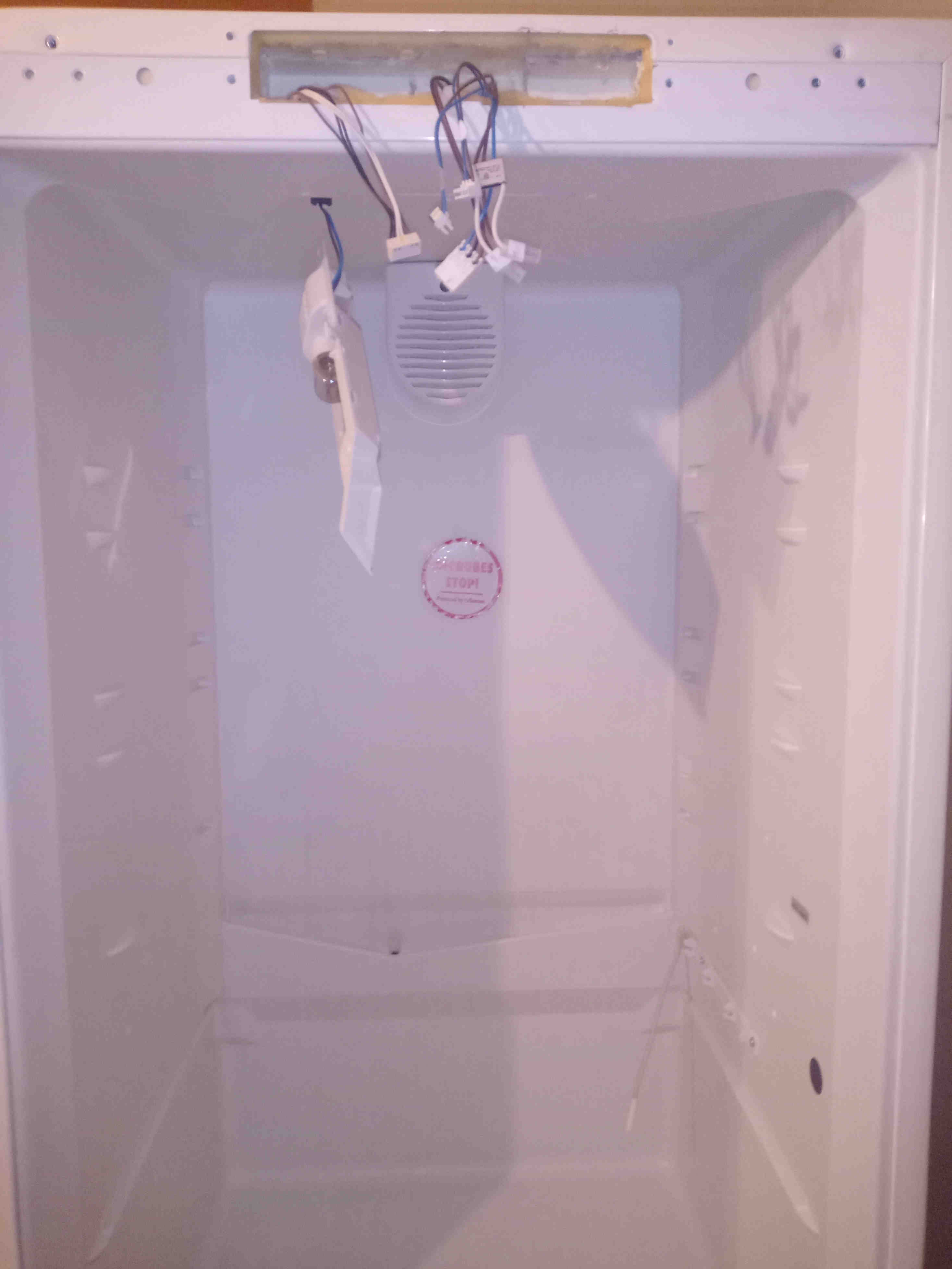

Mon frigo fait trop de froid et reste bloqué sur 1°C malgré le changement de réglage. A priori, il peut s'agir de la sonde ou du thermostat.
Mon problème est de trouver où se trouve le thermostat !? A priori il est "logé" derrière le bandeau de commande (voir pièce jointe) mais j'ai démonté tout ce que je peux, et je ne vois que les fils qui sortent avec le thermostat qui doit être derrière une façade plastique sertie dans la tôle... Je ne vois pas comment y accéder sinon en désossant l'appareil ! Ca me paraît complètement dingue...
Quant à la sonde, les fils qui la relient au thermostat s'enfoncent dans la tôle et à part tirer dessus (ce qui ne me semble pas une bonne idée), je ne vois pas non plus quoi faire...
Quelqu'un a une idée ?....
Merci d'avance !
le 05/11/2020 à 12:38
Il y avait une carte électronique sur cet appareil; Donc pas de thermostat. c'est la sonde qui va relevé la température en ce cas et donner l'information à l'électronique.
le 05/11/2020 à 14:45
Ok!.... je pouvais toujours le chercher le thermostat !
Merci Sebmenager !!
Donc a priori, il faut que je change la carte ou la sonde. Pour retirer la sonde, c'est bien par l'intérieur du frigo en déboîtant l'espèce de caoutchouc à la base du fil qui rentre dans la coque au fond du frigo ? (on voit la sonde sur l'image à droite)
