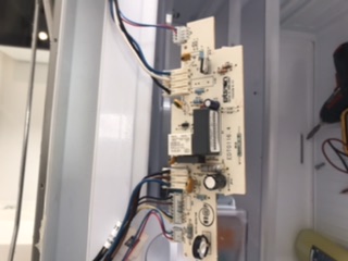

Depuis 2 jours il ne fonctionne plus , rien même pas de lumière.
Le moteur est alimenté en 220 volts
J’ai démonté le haut et la carte est bien alimentée Et je trouve du 220 sur beaucoup de composants
Le condensateur est fonctionnel
Quelqu’un aurait-il une idée de comment tester la carte Ou que pourrais je faire d’autre ?
le 22/10/2020 à 15:45
Si le compresseur est alimenté il doit tourner. Vous êtes certain de votre mesure ?
le 23/10/2020 à 12:26
Oui il y a bien du 220 qui arrive sur le moteur , je pense que si cela venait du moteur cela n’empêcherait pas l’éclairage de fonctionner.
Bien sûr j’ai vérifié les lampes.
le 23/10/2020 à 14:58
Et le moteur ne tourne pas ?
le 23/10/2020 à 23:41
Non il ne tourne pas , j’imagine qu’il démarre lorsque la sonde détecte la baisse de température et que cela passe également par la carte électronique

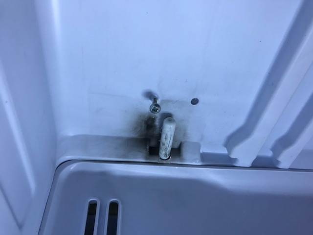

Bonjour en démontant l’accès au fond du congélateur j’ai vu quelque chose qui est noir comme si cela avait flasché
Par contre aucune idée de comment on accède à cela , je ne vois pas
le 27/10/2020 à 10:03
Cela ressemble à la sonde de température. Tirez là un peu pour mieux voir, elle se remplace seule si nécessaire.
le 27/10/2020 à 10:10
Elle est fixé , j'ai essayé de la tirer mais rien à faire, il faut y accéder autrement et je ne vois pas comment car pris dans le plastique de cuve
