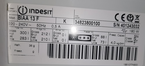

voila mon problème j'ai acheté un réfrigérateur indesit ref :BIAA13F j'aipas trop regarder si il fonctionnait la personne ma ouvert la partie congélateur et elle fonctionnait donc je l'ai pris mais cette a personne mal intentionné ne m' a pas mentionner bien sur que la partie réfrigérateur ne refroidissait pas. j'ai donc regarder pour réparer moi même les pannes fréquentes qui pouvait arriver a ce modèle j'ai contrôler le ventilateur ainsi que le clapet ils fonctionnent d'ou peut venir cette panne?merci d'avance pour vos réponses (petite précision je n'y connait rien en frigidaire :-) ) je vous met la ref de mon frigo en photo

Quelle température avez-vous dans le compartiment congélateur ?
le 14/10/2020 à 08:02
-18
le 14/10/2020 à 12:27
Si le ventilateur et la clapet fonctionnent, l'air doit alors circuler. reste une gène dans la canalisation d'air froid entre les deux compartiments.
le 14/10/2020 à 13:28
je vais essayer d'enlever la colonne complète qui contient le clapet pour voir si l'air froid arrive
le 15/10/2020 à 07:01
j'ai ôté la colonne complète qui se trouve dans la partie réfrigérateur et la froid arrive se peut-il que le thermostat qui est relié a un tube que je pense remplis de gaz soit foutu?
le 15/10/2020 à 09:36
C'est un thermostat qui ouvre et ferme le clapet ?
le 16/10/2020 à 08:39
oui est le thermostat et relier un une petite bonbonne remplis de gaz je pense. Il n'y a aucune connection electronique sur ce thermostat
le 16/10/2020 à 16:37
Il doit être ouvert quand le froid est demandé et fermé à température atteinte.
le 02/11/2020 à 08:55
j vai acheter une colonne complete qui se trouve dans la partie refrigerateur mais cela n'a pas resolu le probleme:( d'ou la panne peut venir?
