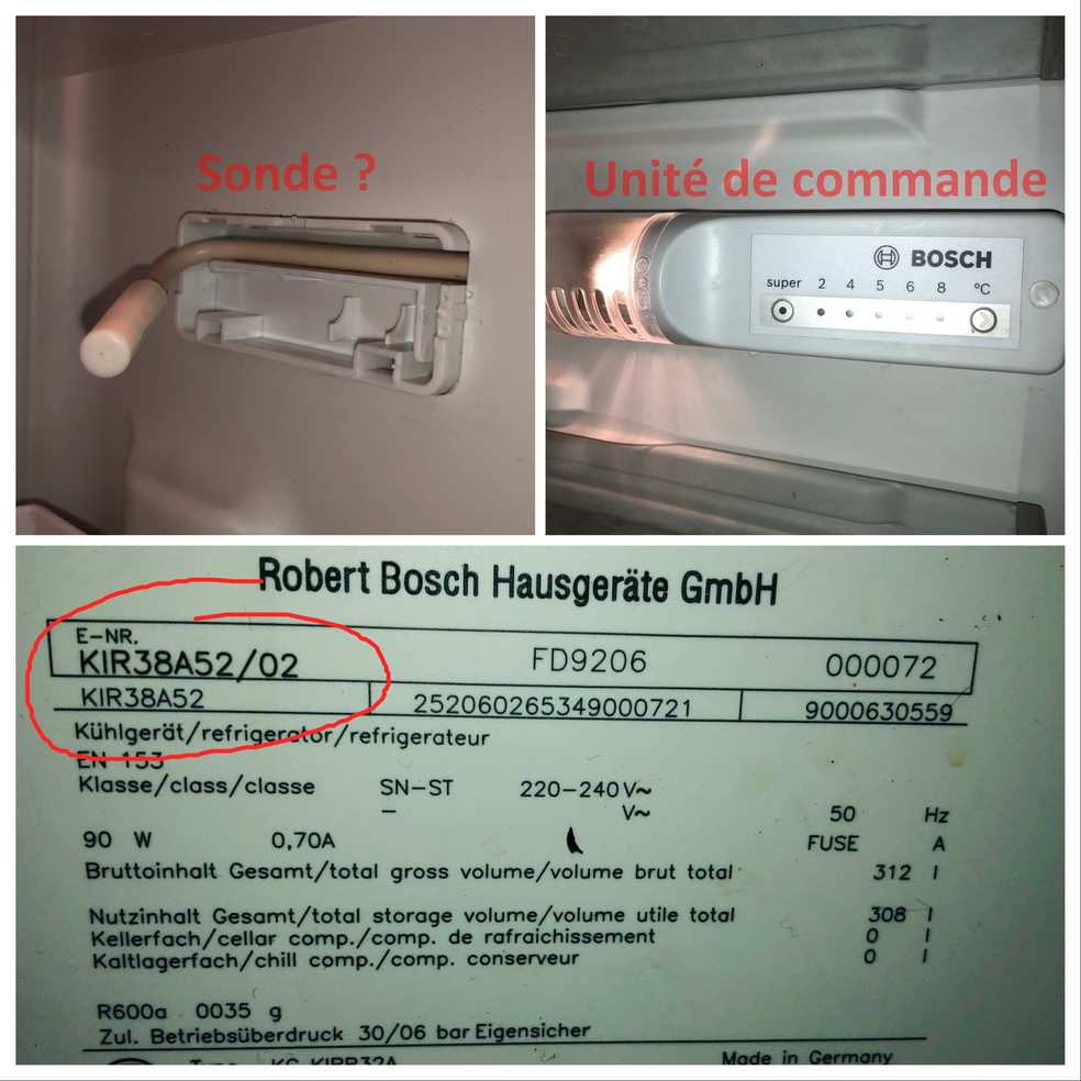

Bonjour à tous et merci d'avance pour votre aide. J'ai une panne sur mon réfrigérateur : la porte est restée mal fermée pendant toute une nuit. Depuis, mon réfrigérateur est en marche forcée et congèle tout ce que j'y mets. Je l'ai éteint, laissé plusieurs jours et rallumé et la panne persiste. Je pense que le thermostat / sonde est défectueux. Qu'en pensez vous ? La réparation est elle possible facilement ? Si oui, quelle pièce dois-je commander ? J'ai peur que cela soit tout le bloc (lumière / sélection de la température qu'il faille changer, à environ 135€). Merci de confirmer et si c'est ça, est ce facile pour une profane en réparation d'électroménager (mais qui bricole quand même par ailleurs). Merci d'avance pour vos réponses, Alexandra

Il faut commencer par mesurer la valeur de la sonde de température. Voir son comportement sous l'effet de la chaleur.
