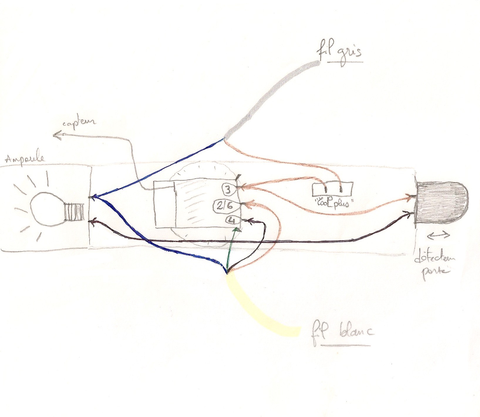

Voici mon problème pour vous l'expliquer succinctement : j'ai fais intervenir un technicien à mon domicile il y a quelques mois afin qu'il diagnostique mon frigo (de marque Liebherr CUP 305, celui-ci ne faisait pas assez de froid dans la partie frigo, la partie congélo fonctionnant elle par ailleurs tout à fait normalement...)
Le technicien, estimant que la panne pouvait provenir du thermostat, a réalisé une manipulation pour "shunter" ce dernier afin que le frigo fonctionne de manière continue (= produise du froid non-stop indépendamment du thermostat).
Voici mon problème : après avoir payé la prestation, ce technicien peu scrupuleux n'est jamais revenu et je n'arrive plus à le contacter...
Bref, pour l'instant à défaut d'être tombé sur un escroc et de faire réparer le frigo, je voudrais au moins qu'il refonctionne avec le thermostat, car actuellement lorsqu'il est branché, le compresseur tourne jour et nuit pour produire du froid et ne s'arrête jamais !
Donc après démontage du termostat moi-même (dont le capteur), voici quelques photos que je vous mets ci-après, ainsi qu'un schéma que j'ai réalisé de l'installation électrique actuelle, si cela peut aider...
Je suppose qu'il doit falloir inverser un fil ou 2 pour rétablir la connexion, mais je n'ai pas trouvé.
Merci pour votre aide !

le 30/08/2020 à 13:19
Votre thermostat n'est pas shunté...
le 08/09/2020 à 23:19
Bonjour Sebmenager et merci pour votre retour...
Dans ce cas, comment expliquer que le compresseur puisse tourner de manière continue lorsque le frigo est branché ?
le 09/09/2020 à 12:44
Par un manque de production de froid, le thermostat demande du froid qu'il ne parvient pas à voir correctement. Et donc il commande le moteur en permanence. Cela peut venir d'un problème de compression du gaz dans le circuit réfrigérant.
SR
le 10/09/2020 à 17:59
Merci pour votre réponse.
Dans ce cas, si le compresseur est endommagé et qu'il ne produit pas suffisamment de froid, est-ce que cela veut dire une consommation d'électricité plus importante (du fait que le compresseur doive tourner en continu pour compenser ?)
le 11/09/2020 à 12:27
Oui tout à fait.
