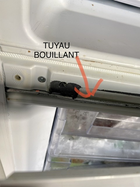

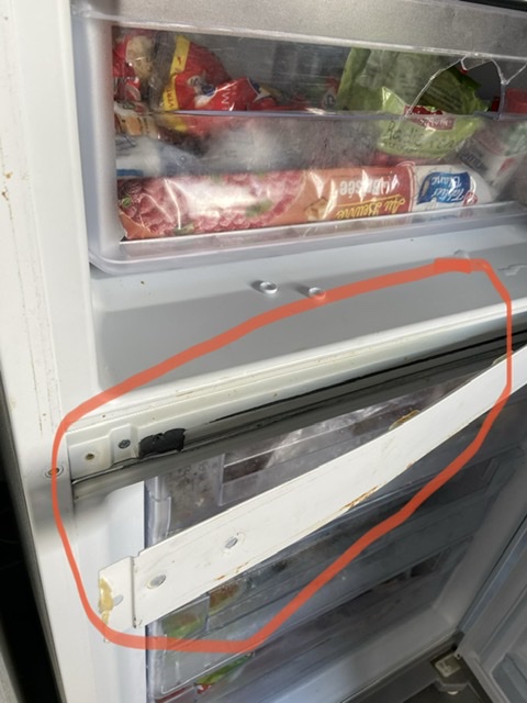

Voilà je suis processeur d’un combiné Hotpoint Ariston NMBL 1921 depuis environ 6 ans et je rencontre le problème suivant :
La partie entre le haut et le bas est bouillante (voir photo).
J’ai démonté le petit bandeau, je vois un petit conduit métallique, c’est lui qui est bouillant. Je ne pense pas que ça soit normal. En plus, j’ai une consommation d’électricité anormalement haute et je pense que c’est peut-être lié.

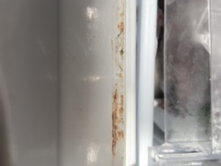

le 19/08/2020 à 11:22
Ajout photo

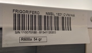

le 19/08/2020 à 12:02
Ajout photo

Il doit s'agir du retour de tuyau du condenseur. C'est fréquent comme utilisation. Cela permet d'éviter la condensation entre les deux portes, surtout au niveau du joint de congélateur. Ce peut être assez chaud en effet.
le 20/08/2020 à 20:54
Bonsoir Sebmenager,
Merci pour votre réponse ! Ok donc si c’est normal ça me va, cependant il ne me semble pas qu’en début de vie du frigo c’était aussi chaud. A voir la photo en PJ, les joints ont commencé à brûler, un peu certes mais aujourd’hui il n’est pas possible de poser un doigt une seconde tellement c’est bouillant.
Je suis technicien dans l’automobile et je connais bien le R134a et maintenant 1234yf, je me demande donc comment un tuyau de retour peut être aussi bouillant si il est sur le même circuit que le condenseur. Je ne connais pas du tout les frigos mais je suis vraiment curieux de savoir comment ça fonctionne.
