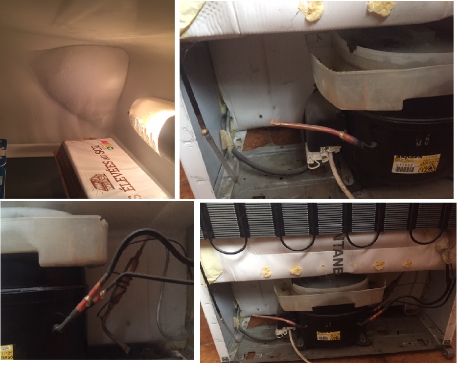

Le moteur de mon frigo Arthur Martin Ref : AR8690D tourne en permanence. De la glace se forme à l'intérieur dans le coin haut droit en regardant le frigo.
La lampe s'allume et s'éteint normalement
Je l'ai éteint et rallumer qqes instants plus tard : Idem
je joins 4 photos
Merci de votre aide

cela ressemble à un soucis de contrôle de température. Vous pouvez dans un premier temps faire dégivrer ce bloc et voir le résultat après remise en route.

J'ai déja effectué cette opération. Dégivrage de la glace, mais celle-ci revient mais moins rapidement qu'auparavant...
Une autre idée ?

Ce peut être un défaut de thermostat, ou alors un mouvement de son bulbe dans le mur de froid. Pas certain qu'en le remplaçant cela solutionne le soucis.

Je peux démonter le thermostat et le tester. Par contre, le mouvement de son bulbe dans le mur de froid ne m'inspire guère.... En clair, je comprends rien :)
Si vous pouviez m'éclairer...

Il arrive que le guide ou fourreau du bulbke se déplace avec le temps dans la paroi du réfrigérateur. Celui influe ensuite sur la mesure de température et donc sur la production de froid. Dans votre cas, il serait plus judicieux de faire appel à un SAV.
