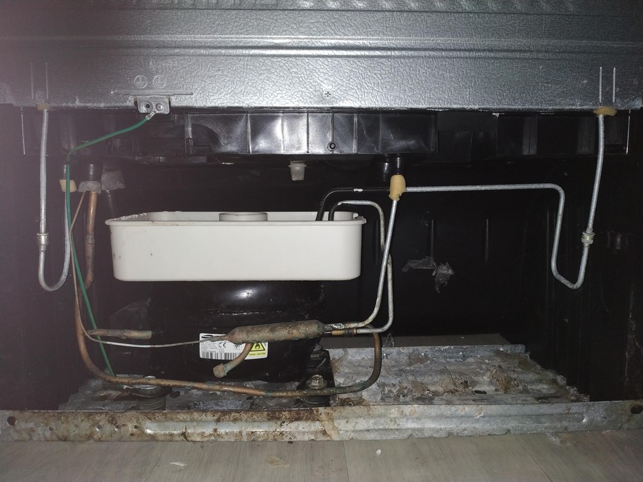

Je rencontre plusieurs problèmes avec mon frigo combiné de marque Samsung réf. RB29FEJNDWW que j'ai acheté en 2016. C'est un frigo qui est stocké sans être mis en fonctionnement depuis bientôt deux ans (ça ne devait durer que deux mois initialement mais bon...).
Le premier problème est qu'un rat s'est introduit à l'endroit où le frigo est stocké et s'est servi de la partie vide à l'arrière du frigo pour y faire son nid pendant 2-3 semaines en y empilant une quantité importante de morceaux de fine bâche plastique qu'il a trouvé à proximité. Forcément il y a fait ses besoins... J'ai enlevé le plastique et vaporisé généreusement avec de la javel. C'est encore plutôt sale et avec tous les petits tuyaux qui passent tous les endroits ne sont pas facilement accessibles. Je n'ai pas l'impression que les "tuyaux" soient abîmés, mais j'aimerai avoir votre avis sur le fait que le frigo soit récupérable ou pas et surtout utilisable en sécurité. Toutes astuces et conseils sont les bienvenus. Voir photo ci-jointe.

Pour le joints, de nature souple ils doivent revenir en place. Vous pouvez en effet accentuer le phénomène avec le coton et la chauffe au sèche-cheveux. Des aimants sont présents dans le joint et assurent la jonction de la porte sur le châssis. Ensuite il faut le brancher, c'est la seule solution pour voir s'il fonctionne.
