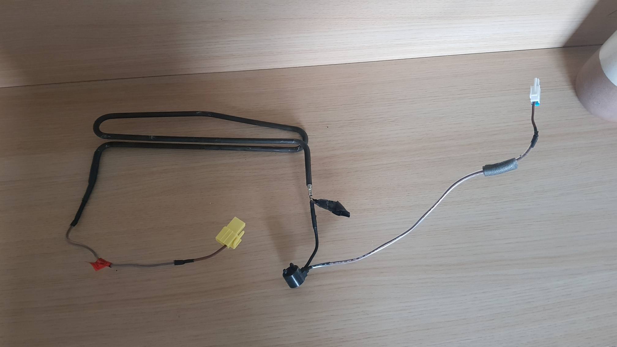

J'ai régulièrement des problèmes de prise en glace sir mon frigo Samsung rsh5uepn.
J'ai suivi les conseils trouvé sur votre forum et testé les composants suivants:
- sonde : ok
- fusible : ok
- resistance : 1.6 mega ohms aux borniers ???
Je me demande si je mesure au bon endroit, j'ai testé le petit composant noir, il est à 1.5 mega ohm est ce normale ?
le 05/06/2020 à 09:11
Petite précision :
- si je mesure entre la partie dénudée et le bornier jaune j'obtiens 380 ohms
- si je mesure entre la partie dénudée et le bornier blanc j'obtiens une valeur qui monte en continue. Cette valeur démarre à 1 mega ohm et j'ai arrêté de mesurer arrivé à 1.5 mega ohm de peur de griller quelque chose.
Du coup je ne sais pas si ma resistance est bonne ou non.
le 05/06/2020 à 18:29
Ce doit être un thermostat en série avec la résistance. il est HS. Il doit être livré complet avec celle-ci.
le 06/06/2020 à 16:09
Merci pour votre réponse, j'ai trouvé la pièce (resistance + thermostat). Je vous tiendrais informé quand elle sera reçue et montée.
