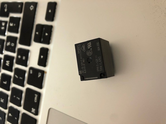

Je viens vers vous pour comprendre le problème sur mon réfrigérateur Indesit BAN13NF (FR).
J'ai un grésillement assez fort venant de la carte electro du thermostat depuis plusieurs jours, le seul moyen d’arrêter ce bruit est de faire un marche/arrêt mais ce bruit revient constamment au bout de 10/15min! je n'ai cependant aucun problème de température dans mon frigo juste ce bruit fortement désagréable.
J'ai démonté le bandeau pour accéder à la carte electro afin de détecter d'où émanait ce bruit strident, ce bruit venait d'un relais (voir photo) que j'ai remplacé mais ceci n'a rien changé!
Suis-je pour vous dans l'obligation de changer la carte complète (environs 100€) ou je devrais m'orienter sur un autre composant à changer? A savoir que ce frigo est de 2010, il fonctionne très bien hormis ce bruit qui devient assez agaçant à la longue.
Dans l'attente de vos recommandations
Kevin
le 26/05/2020 à 18:24
Le plus simple sera de remplacer le module électronique sur cet appareil. Attention, il y a eu une évolution selon les séries de fabrication.
