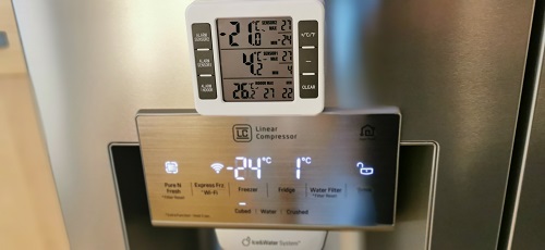

J'ai acheté un thermomètre spécial frigo et voila le record températures obtenu :
On peut remarquer que l'écart est proportionnel entre la partie congélateur et réfrigérateur, un écart de 3° qui n'est pas pénalisant pour le congélateur en soi, mais pour le coté frigo est nettement plus gênant sachant que là j'aurais du avoir une température au moins proche de 1° au lieu d'être au dessus de 4°.
Ce qui m'inquiète c'est qu'il ne fait pas encore chaud, le frigo n'est pas collé à un mur , il y 6 cm d'espace derrière et rien qui peut le gêner et il donne l'impression de bien faire du froid sans problème vu qu'il a une option qui sert a faire redescendre plus rapidement la température une fois ouvert trop longtemps ou que l'on vient de le remplir pour mettre les nouveaux aliments plus vite a température.
Juste que il coupe trop haut et du coup ne descend pas assez bas.
