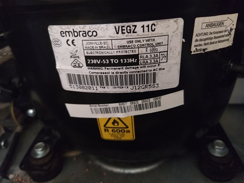

j'ai un frigo américain Haier HRF-664ISB2B qui a 7 ans le problème c'est qu'il démarre normalement mais fait pas de froid du tout, après vérification je me suis dit que c'etait un manque de gaz, j'ai fais appel a un prof qui a confirmé mon diagnostic, alors il a supprimé le déshydrateur et il a rechargé le gaz mais toujours rien après ça il ma dit que c'est certainement le compresseur, du coup je suis un peu septique pour racheter un autre compresseur, pour info sur le mano on ete a presque 3 bar alors que d'aprés lui la pression doit descendre a 0,5 bar aprés la recharge, alors il a commencé a vider le gaz mais la pression ne bougé pas aprés ferméture vanne hop ça remonter a 3 bar, alors mystère pour ce probleme s'il y'aurai quelqu'un qui pourrait m’éclairé
avant d'engager des frais supplémentaire svp, ça serai très gentil et merci d'avance
Ah oui, pendant la recharge il a laissé la bouteille de gaz debout mais sur les tutos ils disent qu'il faut la couché pour que la recharge s'effectue normalement, vous confirmer ?

A l'aspiration pour un gaz R600a il faut en effet une pression proche de 0.5 bar. Si elle n'est pas atteinte pendant la marche du compresseur, et dans votre cas, c'est que le compresseur est HS. Il faudra dans tous les cas remettre un deshydrateur. Pour la charge, cela n'a pas d'incidence, tant que la quantité de gaz est chargée dans l'appareil.
