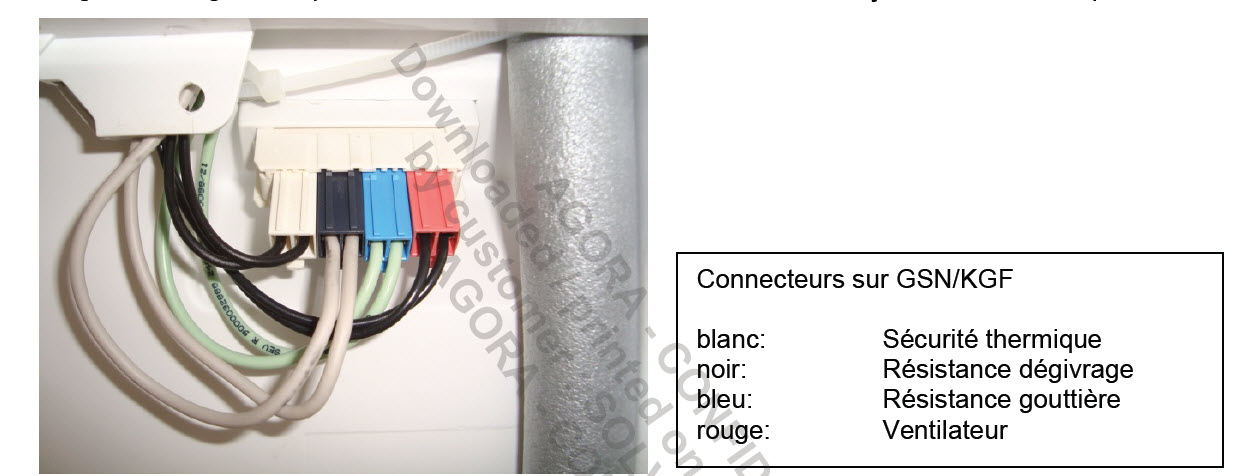

J'ai un congélateur no frost Bosch GSN24V21/01 qui a un problème de dégivrage.
J'ai diagnostiqué un problème de fusible thermique, mais le problème en démontant l'évaporateur j'ai débranché les 4 connecteurs sous l"évap. et je sais plus l'ordre de connexion.
Avez vous le plan électrique de cet appareil (impossible de le trouver sur le net) ou une photo ou un descriptif pour la remise en place de ces connecteurs ( couleurs).
Merci de votre aide
le 20/02/2020 à 16:28
Les connecteurs ne sont pas dotés de détrompeurs pour éviter toute inversion.
le 20/02/2020 à 17:17
le voici
le 21/02/2020 à 10:03
Merci pour la doc ça me dépanne bien,avez vous le schéma électrique de l'appareil car je ne le trouve nul part, et j'aime bien avoir les docs de mon matériel.
