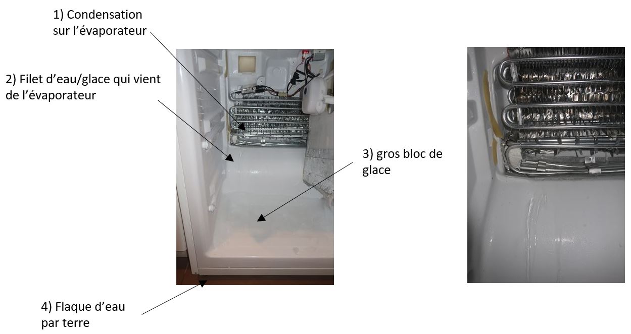

J'ai un problème avec mon frigo Samsung RL34SGSW. C'est un réfrigérateur combiné, avec un compartiment congélateur situé en partie basse.
Une flaque d'eau se forme régulièrement au niveau du sol.
En investiguant un peu, l'eau provient du compartiment congélateur, situé en partie basse du frigo. Une quantité importante (et anormale) de glace se forme en partie basse du compartiment congélateur, et cette glace, au grès des ouvertures/fermetures de la porte du congélateur, fond et forme une flaque d'eau au pied du réfrigérateur.
J'ai démonté les caches situés au fond du congélateur. A mon avis, de l'eau condense sur l'évaporateur, et c'est cette eau/glace qui coule ensuite au fond du bac du congélateur, où elle forme le gros bloc de glace que j'observe facilement.
Enfin je précise :
- que le joint de la porte de congélateur est en parfait état (tout comme celui de la porte de la partie réfrigérateur)
- que j'ai nettoyé le trou d'évacuation des condensats présent dans la partie réfrigérateur, sans amélioration de mon problème. Je n'ai pas trouvé de trou équivalent dans la partie congélateur qui pose problème (ai-je mal cherché ?)
Je ne comprends pas ce qui ne va pas : est-il normal d'avoir de la condensation au niveau de l'évaporateur ? Que dois-je faire pour remédier au problème ? Y-a-t-il un trou d'évacuation de condensats à proximité de l'évaporateur, trou qui serait bouché ?
Si quelqu'un a une idée, je suis preneur parce que ce problème commence à me rendre fou.
Merci à tous !

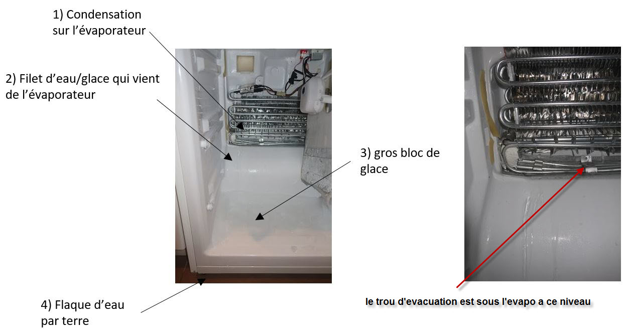

le 17/02/2020 à 16:44
oui il y a un trou d"evacuation dans le congel
il faut soulever l'evaporateur (attention de ne pas endommager les tuyaux)
il se trouve dessous au milieu.
le 17/02/2020 à 21:19
Merci pour votre réponse.
Effectivement, en dégivrant complètement avec un sèche cheveux l'évaporateur, j'ai fini par découvrir un trou de drainage de l'eau, complètement obstrué par de la glace. Je me suis assuré qu'il était bien débouché avec un fil de fer.
Cela dit, le trou n'avait pas vraiment l'air bouché par des saletés, mais semblait uniquement obstrué par de la glace.
Est-il possible que cette glace soit apparue parce qu'une sonde de température, ou la résistance électrique soit cassée ?
