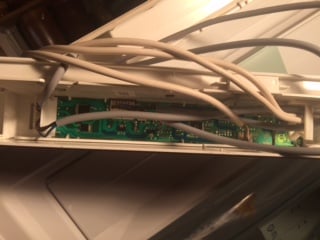

stranger78_173898
le 09/01/2020 à 11:36
Rebonjour,
Je progresse, j'ai réussi à déposer la porte ainsi que le bandeau avec l'afficheur et la carte électronique.
Avant de commander la sonde évaporateur, je voudrais savoir où elle se trouve raccordée à l'évaporateur (je ne vois rien de particulier en encartant l'évaporateur arrière....
peut être pouvez vous me dire qu'elle est sa position de raccordement sur la carte électronique

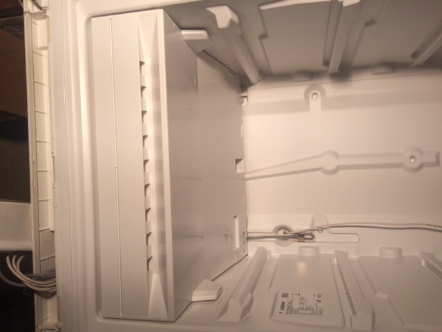

Le mur de froid, c'est la partie à l'arrière du congélateur, derrière la grille d'évaporation?? ci joint une photo de ce que je vois...
Sinon, ce serait à l'intérieur du congélateur, derrière les tiroirs??

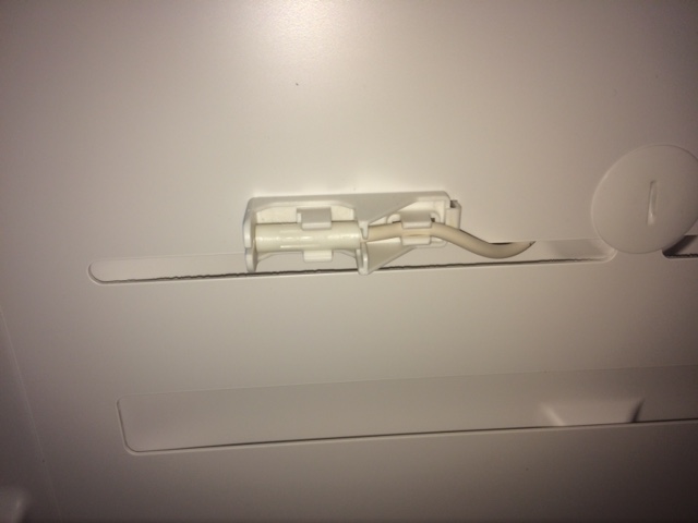

stranger78_173898
le 11/01/2020 à 11:25
Rebonjour, voici la photo d'une sonde trouvée derrieère les tiroitrs et à mi hauteur du congélateur. ça pourrait etre la sonde évaporateur (alarme F4)???
Sebmenager_173898
le 11/01/2020 à 11:38
Faite mesure de cette sonde depuis sa connectique au niveau du module électronique.

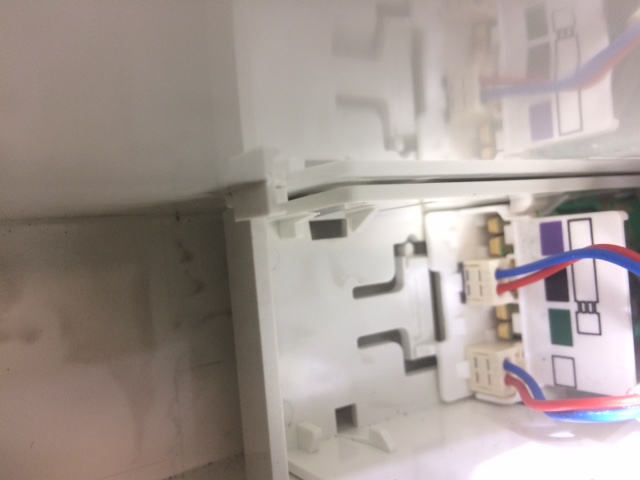

stranger78_173898
le 13/01/2020 à 15:55
J'ai suivi le câble et je constate qu'il arrive sur le connecteur du bas (voir photo). Problème, je n'arrive pas à déconnecter la prise de la carte électronique, verrouillage sans doute. Avez vous un tuyau??

bipemn_173898
le 07/04/2021 à 16:03
sur le post du 13-01-2020 de stranger78 "J'ai suivi le câble et je constate qu'il arrive sur le connecteur du bas (voir photo). Problème, je n'arrive pas à déconnecter la prise de la carte électronique, verrouillage sans doute. Avez vous un tuyau?"
Il faut appuyer sur la languette blanche (vers l'extérieur) et en même temps pousser ou tirer la plaquette ou il y a des carrés de couleur représentés. Ces connecteurs situés en bout de carte s'enlèvent ainsi. Ils restent sur cette plaquette (signalée par ces carrés de couleurs).
Mais je présume que tu avais déjà réussis et que cela pourra servir à d'autres.

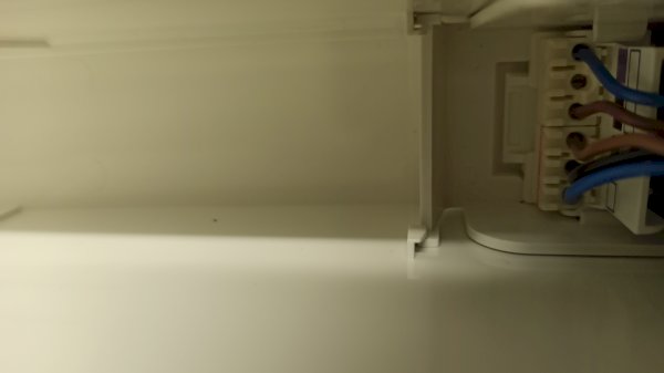

Fred04
le 25/06/2023 à 12:40 [édité le 25/06/2023 à 12:50]
Bonjour, je cherche à démonter la carte électronique mais impossible d'enlever l'ensemble. Il y a de chaque côté des ergots qu'il faut pousser vers l'intérieur mais on dirait que qqch bloque. Pouvez-vous m'aider SVP?
