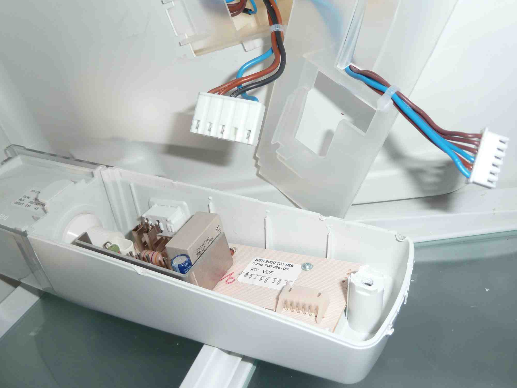

Mon réfrigérateur siemens KI32V440/03 a sa température qui varie de 0 à 7°C et parfois de 0 à 11°C. Je vais remplacer le module de commande mais la sonde se trouve sur le coté droit de l'appareil et j'ai des soucis de démontage de la paroi latérale droite.Quelqu'un a t-il rencontré ce genre de problème ?

le 20/11/2019 à 17:04
Je joint une photo.
Le connecteur de gauche c'est l'arrivée puissance ( 235 V mesuré ) et celui de droite l'électronique de commande, mais où sont les départ vers la sonde ? j'ai mesuré les résistances entre chaque arrivée et cela va de 5 à 60 ohms.
