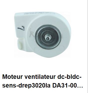

Sur mon rs56xdjsw c'est la ventilation coté freeze qui ne tourne plus.
J'ai essayé avec un 2° moteur fonctionnel pris sur un autre frigo mais il ne tourne pas non plus. Ref: drep-3020LA.
Je ne sais pas si le souci viens du moteur ventilo ou de l'alimentation .
quelqu'un saurait il comment fonctionne ce moteur qui a 3 fils(pas de fils de terre) ? comment le tester ?
D'apres le schema electrique on dirait qu'il y a 1 fil Gry Gnd commun a 3 moteurs
1 fil yel Vcc
et 1 fil blk nommé FG a quoi sert ce fil?
De plus le frigo en marche et faisant du froid meme porte fermé je ne retrouve pas le 12v DC franc sur la prise d'alim moteur , mais plutot une tension variable.
je changerais bien le moteur qui coute env 85€ mais avant je voudrais etre sur que la sortie 12v sur la carte ne soit pas hs.
avez vous une solution merci

De mémoire vous devez pouvoir inverser avec celui du réfrigérateur pour votre test.

bonsoir Sebmenager et merci de votre retour.
C'est le ventilo du refrigerateur (peut etre appelé par erreur freese) qui est en panne et d'apres les infos que j'ai pu trouver sur le net il ne semble pas donner la meme ref meme s'ils sont d'apparence identiques.
Auriez vous par hasard l'éclaté du RS56XDJSW pour verifier si c'est le meme des 2 cotés.
sur le mien il y a un 7 d'autres ont un 4 ou un 12 et sont pour des autres modeles Samsung. peut on les remplacer ,peut etre que le 3°fil envoi des infos a la carte que celle ci ne reconnais pas et du coup n'envoi pas le 12v sur les fils? est ce possible ,
