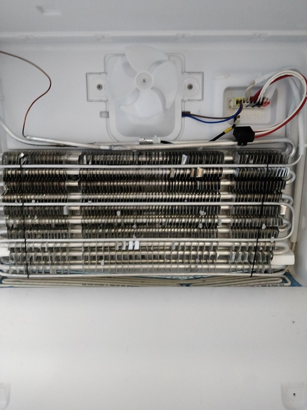

Je rencontre un problème avec mon réfrigérateur celui ci faisait beaucoup de bruit, sifflement du groupe et un bruit permanent de détente au niveau de l'évaporateur.
J'ai remarqué qu'il tourne en permanence ce qui explique peut être le bruit du compresseur.
J'ai touché le compresseur il est bouillant mais pas de déclenchement du klixon.
J'ai fait un relevé des températures le réfri est réglé 8°c et ma sonde m'a indiquée 2.9°c.
Le Congelo est reglé a -18°c ma sonde m'a indiquée -23°c.
Je pense a une sonde de température, ou un problème sur la carte Electronique.
J'ai démonté la plaque cachant évaporateur du congélateur il était impeccable pas de prise en glace. De même pour le réfrigérateur, juste une petite prise en glace sur le coté
A votre avis cela peux venir de quoi?
Pour info je fait l'entretien tous les ans dépoussiérage de du condenseur etc....
