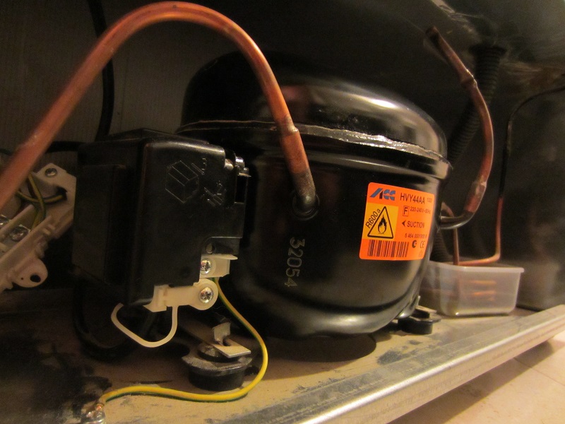

Je possède une cave à vin CLIMADIFF CVP180 qui ne fait plus de froid.
J'ai vérifier j'ai bien une tension de 230v aux bornes du compresseur, donc cela me permet de dédouaner le thermostat, mais concernant le compresseur il y a un boitier noir à côté dans lequel l'alimentation arrive, mais je ne sais pas si ce boitier est remplacable ou démontable.
Comment savoir si le compresseur est vraiment HS, et est il possible de le remplacer ?

Il faut retirer la cache du boîtier, et vous accéderez aux connectiques du système de démarrage. Le compresseur fait t'il un clic lorsqu'il est alimenté ?

Du coup j'ai réussi à ouvrir le capot.
Si je me suis bien documenter, et si j'ai bien compris tout ce que j'ai lu, le compresseur est HS.
Une fois le bloc de securité retiré, j'ai mesuré au multimètre la résistance entre les 3 bornes du compresseur et à chaque fois j'ai des résistances infinis.
Sur le Klixon j'ai le contact qui se fait, et la CTP également proche de 0 ohms à température ambiante.
Donc en logique, le compresseur devrait démarrer dés que la cave à vin est branchée.
Donc malheureusement ca va être direction poubelle car j'ai pas le materiel pour changer un compresseur, et c'est quand meme un minimum de 100 euros.
Merci si vous pouvez me confirmer mon diagnostique.

pour repondre à la question:
Sous tension le compresseur ne fait aucun bruit
Voici les réferences que j'ai pu relever:
compresseur HVY44AA
Klixon: AE24AHS6 (ou 56) FF
Le bloc: 1M32AC / K100LP DM

Votre diagnostic est e bon, compresseur hs.
