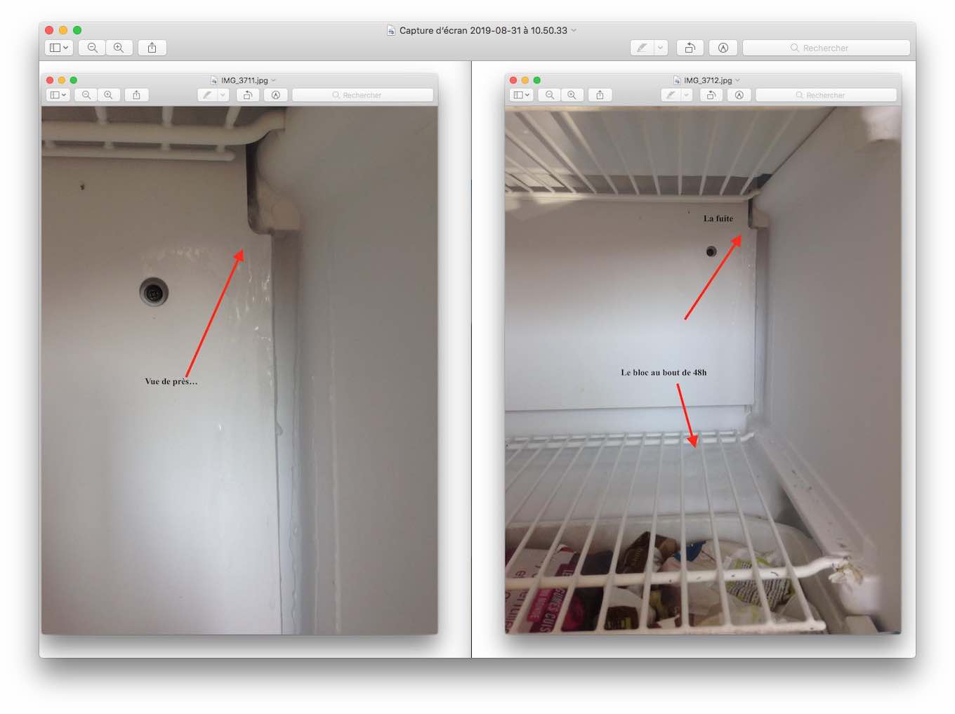

Bonjour je viens de remarquer en retirant le dernier tiroir du congélateur qu'il y avait un gros glaçon de former en bas à droite.
L'eau vient d'en haut à droite et coule sur la partie du fond quasi sur l'angle. Elle se congèle. On voit clairement son circuit mais une bonne partie à le temps d'atteindre le bas du congélateur et un glaçon c'est formé.
J'avais remarqué depuis longtemps par contre que le joint de la porte était chaud. Je ne sais pas si cela a un lien.
mon réfrigérateur congélateurest un Bosch KGN39X01FF/10
C'est un no frost. Il fait toujours du froid. Le frigo marche bien également. Mais cet écoulement n'est visiblement pas normal.
Est-ce que quelqu'un peut me dire ce que la pourrait être et si cela est une bonne idée de le réparer ? Il date de 2008.
Merci pour votre aide. Je ne trouve aucune info satisfaisante sur les sites... :(

cela peut être un écoulement des eaux de dégivrage qui ne sont pas évacuées correctement. Il faut vérifier ce point;

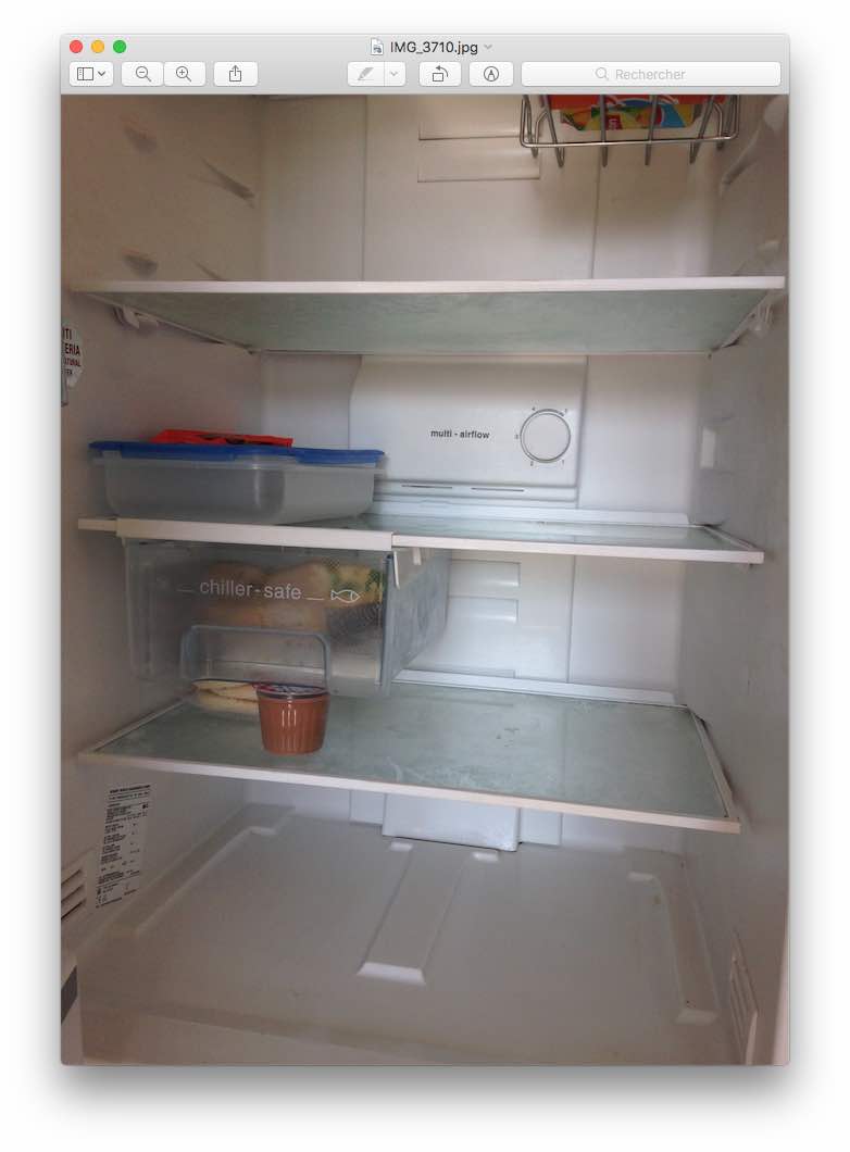

Il doit y avoir une partie réservée à la production de froid et la ventilation dans l'appareil. Tous les organes incriminés sont situés à cet endroit. Un cache un sorte de carter dans l'enceinte.
le 31/08/2019 à 10:49
On est d'accord que ce doit être dans la partie intérieure du frigo même si il ne semble pas y avoir de communication entre le frigo et le congelo ?
J'ai peur de casser quelque chose... Je vous envoie une photo du frigo. Si vous pouviez m'indiquer ce que je dois faire ou si je ne peux rien faire hormis appeler un SAV...
Merci beaucoup
le 31/08/2019 à 10:54
Voici le congélateur et un visuel de la fuite. Est-ce que c'est réparable selon vous ?

C'est pas le congélateur qu'il faut accéder en effet.
le 31/08/2019 à 19:16
Pardon mais je ne comprends pas votre réponse. C'est par le congélateur qu'il faut accéder à quoi ? Avez vous déjà vu une fuite à cet endroit là et si oui est-ce que vous savez à quoi c'est du ?
Merci our votre aide,
le 01/09/2019 à 10:14
Le carter du fond se démonte, c'est par là qu'il faut accéder à l'ensemble producteur de froid.

bjr , dégivrer pendant 48h et votre pb devrait être résolu
