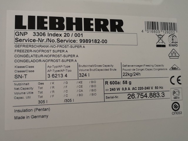

Après avoir pu constaté plusieurs symptôme de panne intermittente, j'ai vidé et débranché l'appareil pendant 24 heures, mais ceci n'a rien changé...
Voici les symptômes après redémarrage:
L'alarme (nA) se déclenche sans arrêt vers (-9) (-10) (clignotant), en appuyant sur le bouton de l'alarme, celui-ci ne réagit pas forcement de suite, des fois il se remet sur (-9) (-10) (clignotant) ou bien il indique (-18) (clignotant), et quelques minutes ou heures plus tard, l'alarme (nA) retenti de nouveau.
Lorsque j'ouvre la porte, la lampe intérieur clignote également, mais pas forcement à chaque fois...
Autre constatation: le congélateur semble ne plus pouvoir monter plus bas que -10, impossible également de lancer le mode Superfrost, l'intensité de afficheur de T° est devenu faiblard, et clignote constamment. Je me demande si le Module de commande ne serait pas HS? Ce qui provoquerai tous ces symptômes.
En attaché, un lien en vidéo (3) des différents symptômes.
Merci d'avance à celui ou ceux qui pourront m'aider dans mes recherches.
A bientôt
Steve

Oui en effet, vous avez les symptômes d'un module électronique défectueux.

Je vais commander la carte module et commencer par ça. Croisons les doigts, je vous tiens au courant ;)

Voilà c'est fait, la carte/module est remplacé. C'était bien ça, mon congélateur refonctionne à merveille ;)

je découvre vos échanges avec grand intérêt et pour le même congélateur GNP 3306! (mêmes symptômes, -9/-10, lumière clignotante à l'ouverture de la port, alarme n/A.
J'ai donc commandé une nouvelle carte électronique (petite galère pour enlever l'ancienne...) et je l’attend avec impatience pour l’installer.
Je vous informerais du résultat.

EUREKA j'ai changé la platine électronique et mon LIEBHERR est reparti plein pot!!!

Je possède moi aussi un GNP 3306 qui présente les mêmes symptômes !

Je viens de commander la carte sur le site pieces-tout-electromenager.com qui m'a indiqué la référence FRF133732D sur leur site.

La carte est remplacée et mon congélateur refonctionne comme au premier jour !

Voila j'ai eu le mème probleme, alarme, eclairage qui clignote, baisse en intensité de l'affichage, superfrost qui se reset tous seul, bref la total !!!!!
Le probleme vient de la carte !! et sont remplacement est bien la solution !!!! Mais .... .. je ne suis pas éléctronicien mais je bidouille un peux l'electronique de base !!!
Et la j'espere que les responsables du site ne bloqueront pas se post, car ma réponse n'est pas en leur faveur financière sauf si ils peuvent fournir le composant !! en cette epoque où on essaye de prolonger la vie de nos matériels, donc changer la carte est deja une bonne chose, mais si on peux réparer la carte c'est encore mieux !! :)) le probleme sur la carte est la partie de l'alimentation qui fluctué et cela est due au gros condensateur de 680nF 275V (le gros sucre noir) qui pour moi n'etait plus qu'a 90nFet voir moins, je l'ai changé et tous et redevenu normale !!! Cout pour moi 0 car recup mais n'est pas trés chère quelques Euro !!!
