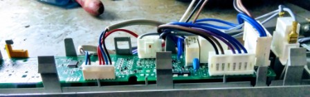

suis ennuyé avec cet appareil.
Problème
le gaz avait été considéré il y a six mois ne pas être la cause d'un manque de froid dans le Congel
l'appareil n'est maintenant plus sous garanti
Panne accentuée
le congel ne produit de froid en dessous de -5°
partie frigo sans soucis froid ventilé à 5/6°
tableau de commande bien qu'alimenté en 13V mesuré... n'affiche plus de diodes pour les réglages..pas de réinitialisation en appui long.
je souhaiterais avoir un avis ""éclairé"" si un changement de circuit imprimé général à 110€00 s'avère être la solution..??

Le compresseur tourne t'il de manière permanente ou fait t'il des pauses ?
le 01/08/2019 à 19:06
je dois tout remonter et rebrancher, il me semble qd même que le fonctionnement compresseur était permanent..je vous confirmerai
