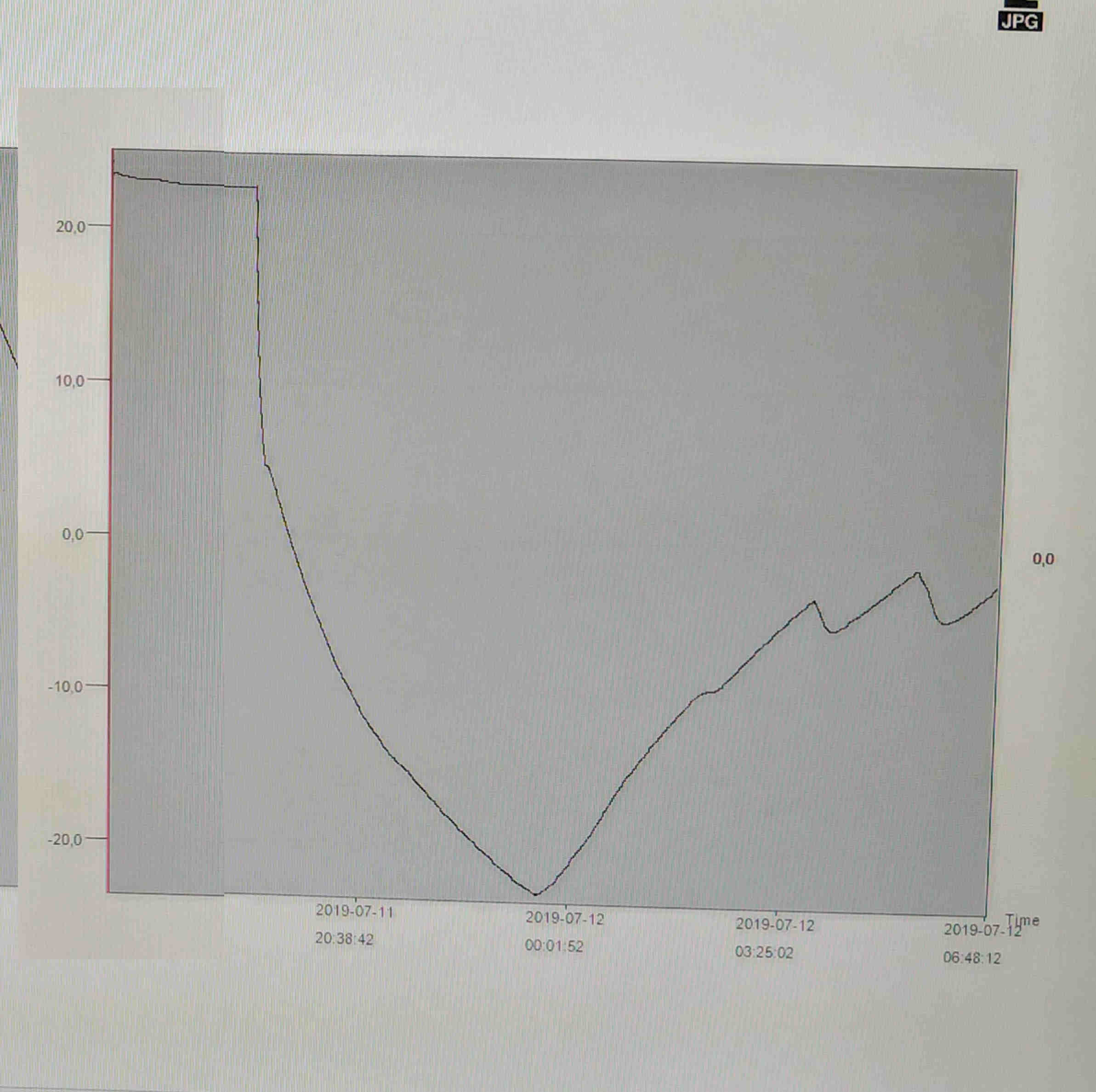

Après avoir fait changé le compresseur et remis le circuit sous pression avec le gaz R600a (le compresseur était bloqué), je n'arrive plus à réguler la température de mon congélateur autour des -18°C (voir courbe mesure température interne).
Il descend à -24°C puis remonte pour bagoter autour de -2°C à -4°C. Il est actuellement vide puisque je teste celui-ci avant de le remplir. J'ai déjà changé le Condensateur ainsi que les deux petits relais dans le bandeau de commande.
PS : Le congélateur a 10 ans certes mais il fonctionnait bien avant. Je voulais prolonger sa vie et là depuis l'intervention, il fonctionne bizarrement.
Je vous remercie par avance pour vos réflexions et propositions. J'avoue que je suis sec pour le coup ! Je tente ma change avec tout le monde dans l'espoir de ne pas avoir à investir dans un nouveau congélateur...

c'est un froid ventilé ou statique ?
