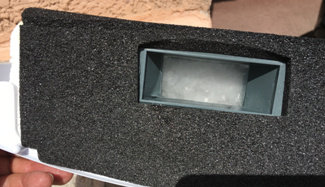

Bonjour à tous, mon réfrigérateur/congélateur Samsung RT34GBSW 1/XEF me pose le problème suivant: Le congélateur fonctionne très bien (-18°) le frigo + 20°. Température du local 35°
Pas de vue éclatée pour tenter quelque chose, j'ai donc pris l'initiative de démonter le fond. La pièce était bouchée par de la glace. Fonte de celle-ci, séchage, remontage, le problème persiste. Le compresseur tourne et semble même ne pas s’arrêter, il est bouillant- les parois du frigo sont chaudes mais je pense que c'est normal.
Que dois-je vérifier ? comment accéder ? comment tester avec quoi ?
