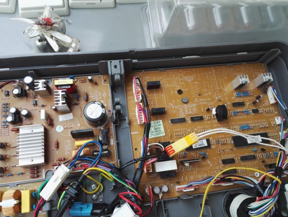

Mon frigo Samsung RSA1UTPE fonctionne pendant un moment puis le condensateur s’arrête car il n'est pas refroidi par son ventilateur. Comme je vois le ventilateur tourner pendant 3 secondes au branchement de l'appareil, j'en déduis que c'est la carte électronique qui ne fonctionne pas.
Or elle n'est plus disponible sur les sites de pièces détachées que j'ai contactés.
Avez vous un idée pour remplacer cette carte (DA41-00356A (à gauche sur la photo jointe) ou une alternative pour faire fonctionner ce frigo acheté en 2011.

le module de gauche est la carte inventer qui alimente le compresseur et a la référence DA92-00279B. cette pièce est encore disponible.
il y a un voyant rouge sur cette carte, le nombre de clignotements donne un code panne.il se peut que la carte ne soit pas en cause

La carte est bien celle de gauche avec l'étiquette à l'envers. Il est aussi écrit "es inverter"
En plus du compresseur elle commande aussi le ventilateur du compresseur qui ne se met pas en route et ce qui entraine l’arrêt du compresseur car trop chaud.
Comment savoir que la référence de cette carte est DA92-00279B alors que sur son étiquette il est indiqué DA41-00536A? Et pourquoi lorsque j'ai essayé de la commander sur un site de pièces détachées on ne ma pas parler de cette autre référence?
Sur les photos de la référence DA92-00279B trouvées sur internet, il me semble que cette carte est plus petite que la mienne.
En revanche, je n'ai pas vu de voyant rouge et ne peut donc pas vous dire comment il clignote.

bonsoir,
la référence de la carte inverter provient su site pro Samsung.
le ventilateur n'est pas commandé par cette carte mais par celle de droite la PCB MAIN.
connecteur CN74

le moteur ventilateur compresseur est alimenté en 8 - 12 volt continu.
vous pouvez vérifier la tension sur le connecteur CN74 entre la borne 2 (fil jaune) et la borne 8 (fil gris).
il est alimenté en même temps que le compresseur.

J'ai retrouvé un post de 2014 pour le même type de problème sur un frigo RSA1DTPE où vous mentionniez qu'il fallait changer la carte en DA41 (échange en lien).
En revanche, j'ai une tension nulle sur le CN74 entre le fil jaune et le gris.
Si j'alimente directement le ventilateur avec une batterie 12V, il fonctionne sans problème. Mais il y a un 3eme fil qui n'est plus relié (fil de contrôle je pense. Dès que je branche le frigo, il passe en mode test avec le code erreur 12 qui clignote sur le panneau de commande. Je n'arrive pas à passer en mode fonctionnement forcé.
Merci de vos précisions pour savoir si le changement de la carte da41 ou da92 permettra de résoudre le problème

J'ai changé la carte PCB MAIN mais le problème reste le même.
Je branche, le compresseur démarre fait du froid mais s'arrête au bout d'un moment et la température du frigo remonte et le compresseur ne repart pas. De plus je n'ai jamais vu le ventilateur tourner.

En désespoir de revoir mon frigo marcher, j'ai fait appel au SAV de Darty. Après différents contrôles, il s’avérait que le problème venait du ventilateur du compresseur, la carte et la sonde de température étant neuves, les ayant changées auparavant. Je ne croyais pas trop à cette cause, le ventilateur tournant quand on le branche sur une alimentation accessoire. Pourtant, une fois le ventilateur changé, il s'est mis à tourner en même temps que le compresseur et le frigo remarche sans problème.
