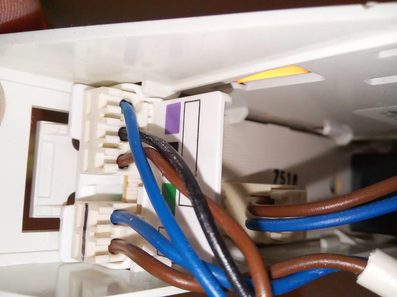

Ca correspond aux deux prises bleu/noir, une pour le frigo et l'autre pour le congélateur ?

2 prises bleu/marron je voulais dire...

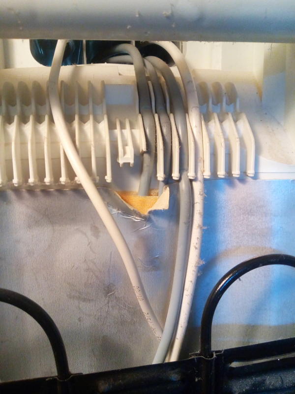

- Coté sonde, d'abord mon message précédent qui parle de contrôler entre les fils marrons et bleus sur la photo est une connerie. Je peux maintenant annoncer fièrement la résistance de la lampe du frigo, mais pour les sondes, ce sont des fils bleus et rouges à l'autre bout de la carte ! Sur la sonde qui entre dans le frigo (gaine blanche), je lis 4.8Kohms pour 4.7 théorique, ça semble bien (surtout vu mon multimètre). Il y a une autre prise du même type en-dessous, la gaine est grise et se perd très vite en partie haute du panneau arière, derrière un écran thermique cartonné (cf photo). Si c'est bien une sonde thermique, elle va mal parce qu'elle est en circuit ouvert. Par contre pour le changement ça n'a pas l'air simple du tout.

le 03/06/2019 à 11:57
Ok en ce cas tout laisse à penser à un défaut lié à l'électronique de l'appareil.
