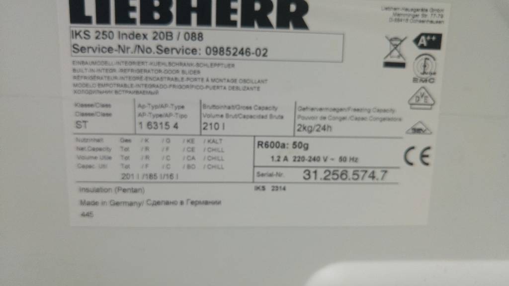

frigo Liebherr IKS250 fait du froid mais s'arrête après 10mn
créé le 05/05/2019 à 15:38
J'ai un frigo Liebherr IKS250 dont le compresseur s'arrête au bout d'une dizaine de minutes , pendant ce temps il fait du froid dans les compartiments.Je le débranche/rebranche ou M/A à intervalle irrégulier , et à chaque fois il redémarre pour la même durée, après 6-7 tentatives , j'arrive à obtenir la T° souhaitée : -20° congèl/4° frigo . Il y a une carte électronique avec afficheur qui n'indique pas de défauts genre"F0---F9"
De quoi cela peut-il provenir SVP ?

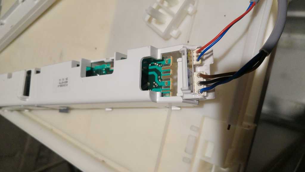

L'accès au connecteur de sonde se fait depuis le module électronique, dans le bandeau de commande.
le 08/05/2019 à 15:25
Bonjour , j'espère avoir trouvé la bonne connection , je mesure 17,7K ohms sur les fils marrons et bleu.
Les autres petits fils (rouge et bleu ) vont sur un circuit imprimé de la lampe LED interne.
le 08/05/2019 à 15:36
Re , si je débranche l'une ou l'autre des broches petits fils ( marron/bleu et rouge/bleu)
le compresseur tourne , produit du froid mais il s'affiche le code d'erreur F2 (Code panne F2: Panne de la sonde de d'évaporateur réfrigérateur ).
Auttre précision , en appuyant la touche supercool , le moteur se remet en service mais s'arrête comme au départ ~~10 mn après
