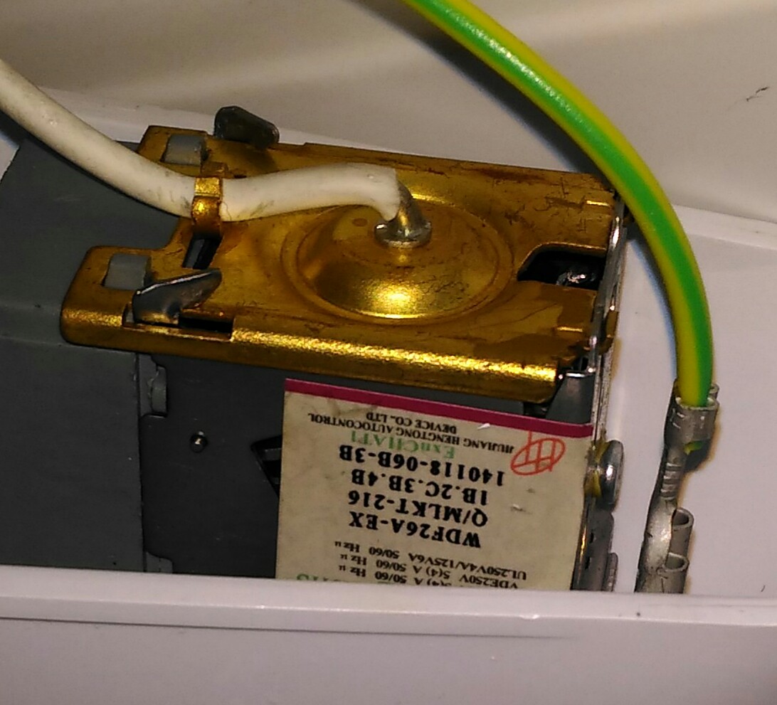

Après avoir coupé le courant, j'ai débranché les 2 cosses du thermostat (pince à bec très utile!) puis les ai reliées avec un fil de 2.5mm2 dénudé d'1cm aux bouts, formant un pont. J'ai bien serré les cosses sur le fil qui flottait légèrement.
Après rétablissement du courant, le compresseur, comme attendu, s'est mis à tourner en continu.

J'ai arrêté l'expérience, il était 1H30. Ne voulant pas laisser tourner le frigo toute la nuit, j'ai remis en place le thermostat.
QUESTIONS:
Q1- Puis-je tenter un remplacement de thermostat ?
Il semble quand même avoir un soucis puisque s'il fonctionnait correctement, le compresseur tournerait en continu jusqu'à atteindre 4°C par exemple, non ? Il s'arrête au bout d'une 15aine de min. puis repart 30 min. + tard environ.

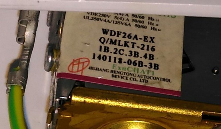

Q3- Référence du thermostat en place:
WDF26A-EX
Q/MLKT-216
1B.2C.3B.4B
140118-06B-3B
Ce thermostat conviendrait ?
cf. lien
La photo montre un "WDF28".

Q5- Comment retirer sans le casser le bouton en plastique du thermostat ?
Il n'a pas l'air de vouloir venir facilement...

le 16/02/2019 à 17:26
(bizarre, ouverte sur le PC, elle était à l'endroit)
le 17/02/2019 à 11:16
Le bouton est emboîté.
Pour identifier la pièce adéquate, faites une demande avec les références précises de votre appareil.

Du coup, j'hésite.
Le changement du thermostat peut-il apporter un mieux ?
...au prix de longues heures de fonctionnement du compresseur et d'un congélo hyper froid.
Si ça se trouve, le thermostat actuel coupe quand son bulbe est pris en glace (proximité du congélo hyper froid) ?
Dansce cas, ça sera pareil avec un nouveau thermostat, non ? :(
