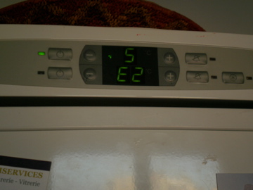

erreur E2 clignote sur le bandeau de commande de la température du congélateur depuis 3 mois . Les 2 moteurs fonctionnent normalement et les températures sont normales sur 1 combiné gorenje K 336.2

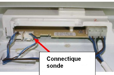

Vérifiez la connectique de la sonde de température, et sa valeur (6,23 Kilo-ohms à 20 °).
Si ces valeurs sont ok, vous devrez changer l'électronique (Note du constructeur).

j'ai changé le bandeau électronique complet sans effet ni changement . La température du congélateur diffère de quelques degrés donc sûrement problème de sonde de température apparemment impossible a changer soi-même.....
