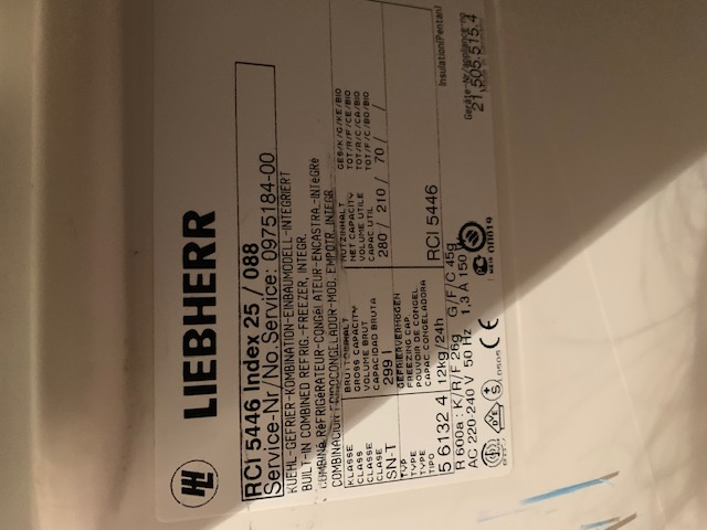

Bonjour moi aussi probleme avec mon frigo encastrable Liebherr. Cette nuit sonnetie alarma Congelateur affiche -14 le frigo n’est pas tres froid et le congelateur reste tres charge de givre. J’ai mis le superfrost il y a 4 heures environ,mais la temperature du congeleteur n’est toujours pas à -18. N’etant absolument pas apte a reparer moi-meme, je n’ai aucun idee de làcause de la panne .est- ce que degivrer le congelateur tres givré pourrait chnager quelque chose ? Merci de votre aide.

il faut dans un premier temps commencer par un dégivrage complet en effet. Ensuite il faudra retirer l'appareil, le dépoussiérer complètement et refaire un test de fonctionnement hors de sa niche, toujours dans votre maison, pas dans une zone froide.
