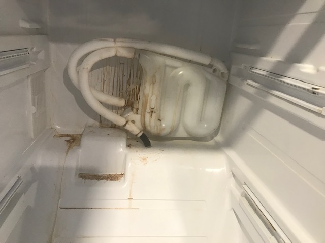

J'ai de l'eau qui coule du bas de mon frigot americain samsung RSA1DTWP1/XEF, par le récipient au fond à droite
que puis-je faire
le 17/11/2018 à 18:29
le reservoir d'eau a du se fendre lors d'une prise en glace
il faut remplacer la piece
sa reference: DA97-05786B
