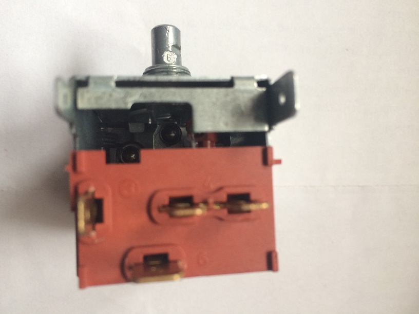

je possède un réfrigérateur classique sans congélateur intégrable ,suite au changement du thermostat danfoss (3 contactes -phase marron sur n°6 -noir sur n°4 et bleu sur n°3)
je trouve anormale que le compresseur tourne quand je mes sur arrêt(0)le thermostat, par contre la lampe elle est éteinte se qui est normale.
ma question est pourquoi le compresseur tourne sur arrêt n°(0) du thermostat au lieu d'être coupé?

vous avez mal branché le thermostat ,il y a un schéma sur la boite.
3: marron
4: noir

Bonjour ptigui29
je me suis pas trempé sur le branchement.
voici les références du thermostat:077B6702
il n'y a pas de schéma sur la boite (comme pour les thermostats universel)
c'est impossible d'inversé le marron la phase n°6 et le noir retour du compresseur n°4 sur le thermostat (vue que les fiches fastonnes mâle du marron n°6 et de 7mm et celle du noir n° 4 est de 5mm et celle du bleu n°3 et aussi de 5mm.
si on inverse le noir et le bleu qui sont du même diamètre la lampe ne fonctionne pas du frigo .
donc ma panne n'est pas du à un mauvais branchement surtout qu'il y a que 3 câbles un marron fiche de 7mm un noir fiche de 5mm et un bleu de 5mm.avant de débrancher le vieux thermostat j'ai fait un dessin sur une feuille de papier ,justement pour ne pas me trempé.
ptigui29 que cela peut être autrement ?
le 22/09/2018 à 16:53
le thermostat que vous avez acheté n'est pas un thermostat universel,le thermostat universel est le 077b7003. Le votre est un thermostat d'origine pour les appareils du groupe/bosch siemens.
le 22/09/2018 à 17:02
voir la photo du thermostat
le 22/09/2018 à 17:12
ptigui29
le thermostat que j'ai acheté est celui d'origine constructeur.voir photo.
je précise bien que ce n'est pas un thermostat universel (qui eu fournisse le schéma sur la boite)
le mien est fournie dans un sachet en nylon avec les références inscrites dessus qui à était mis en boite pour le recevoir.
le 22/09/2018 à 20:25
pouvez vous faire une photo de la plaque signalétique de votre appareil?
