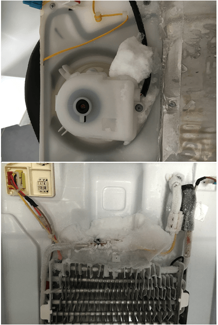

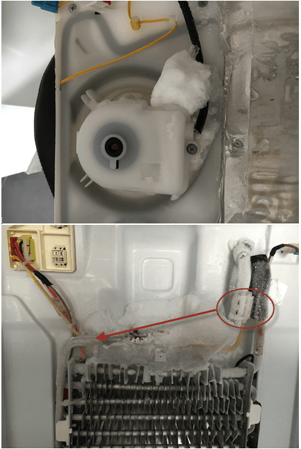

Bonjour comme le titre le dit mon frigo prend en glace au niveau du ventilateur et de l’évaporateur partie frigo (photo).
il fonctionne bien mais je m'en suis rendu compte car le ventilo faisait du bruit en frottant sur la glace.

déplacer la sonde de fin de dégivrage (voir photo)
dégivrer l'appareil en l'arrêtant 24heures
rebranchez et surveillez .

déplacer la sonde rallonge un peu le temps de dégivrage, si le défaut persiste alors il faut changer la sonde.
la prise en glace peut avoir des causes très diverses, le déplacement de sonde est une solution rapide et gratuite.

voila après avoir fais cette manipulation cela a été a peu près j'ai commencé a avoir de l'eau dans les bac a légume
j'ai donc vérifier et changer la résistance de dégivrage mais maintenant je me suis rendu compte que le dégivrage fonctionne car l'eau est dans le frigo
mais la glace se situe au niveau de l'entonnoir en dessous de la résistance il est remplie de glace et le tube qui évacue l'eau ce bouche sur 5 a 6 centimètre de glace je débouche et je suis tranquille pendant 1 petite semaine
