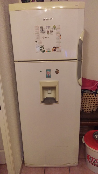

Mon réfrigérateur est un combiné frigo/congélo, de marque BEKO, modèle DNE 47400 D, je ne me souvient plus de l'année d'achat, mais il doit avoir environ 12 ans.
En début de semaine, j'ai constaté que les aliments dans mon réfrigérateur étaient quasi tous gelés, voir congelés.
Puis de l'eau c'est mise à couler en goutte à goutte depuis le filtre anti odeur situé en haut (plafond) du réfrigérateur.
Vendredi soir, j'ai vidé tous les aliments du réfrigérateur et du congélateur, démonté l'intérieur des 2 compartiments, au niveau du réfrigérateur, le clapet situé avec le thermostat est partiellement pris par de la glace, au niveau du congélateur, j'ai déposé le panneau du fond devant le groupe froid, il est également pris partiellement par de la glace.
J'ai mis un saladier rempli d'eau chaude dans le congélateur pour faire fondre la glace et séché le compartiment, ensuite j'ai tout remonté et remis en marche.
Vendredi matin mon thermomètre indiquai 0° dans le réfrigérateur, à midi la congélation des aliments recommençais, j'ai baissé les thermostats du frigo et celui du congélo sur 1, j'ai toujours 0° dans le frigo et l'eau se remet à couler du filtre anti odeur !
Que dois vérifier et faire ?
Je vous remercie par avance pour vos réponses.

le thermostat doit se fermer lorsque la température est atteinte dans le réfrigérateur. Pour l'eau, l'écoulement des eaux de dégivrage doit être bouché, ce qui génère une fuite par le filtre.
le 16/09/2018 à 13:37
arrêtez l'appareil 24/36 heures avec les portes ouvertes et des cales sous les pieds avant.
Remettez en fonction et observez le fonctionnement sur plusieurs jours.
Si le défaut se reproduit,il faudra vérifier le système de dégivrage.

Je ne sais pas où se situe la naissance du tuyau d'écoulement de l'eau du dégivrage !
Je ne l'ai pas trouvée !
