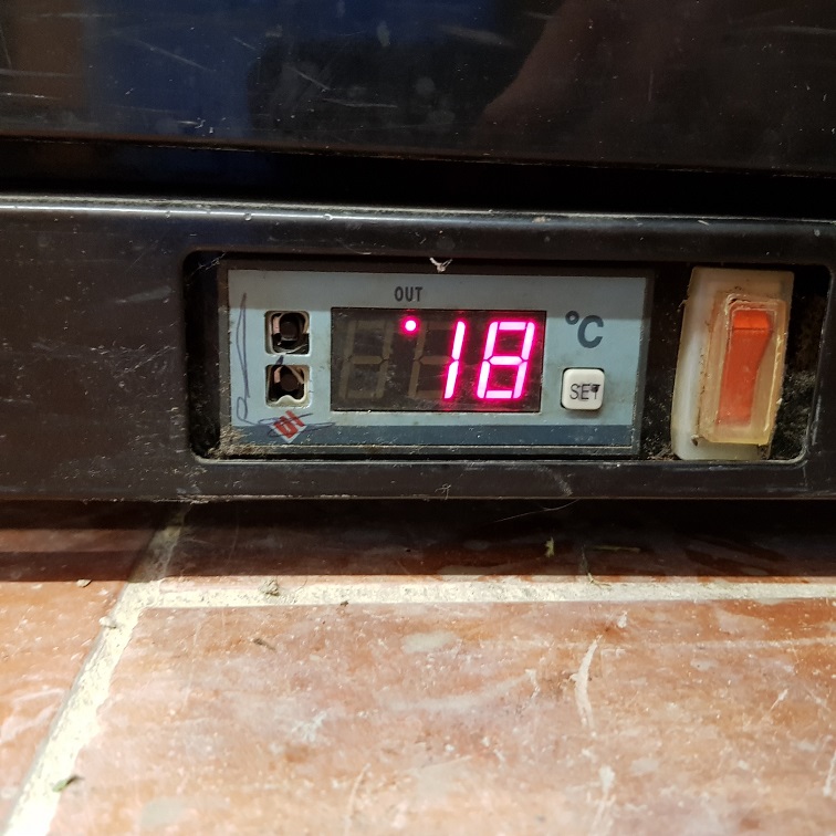

Je me permet de posté ici car après de longue et infructueuse recherche je ne trouve pas de solution.
Je suis en possesion d'un réfrigérateur à bouteille 3 portes dont j'ignore la marque mais de modèle HBC330 qui depuis ce matin ne fais plus froid et dont un voyant "OUT" sur le lecteur numérique et de réglage de la température. Je n'est pas le manuel ni le trouve sur le net.
Pouvez vous m'aider ?

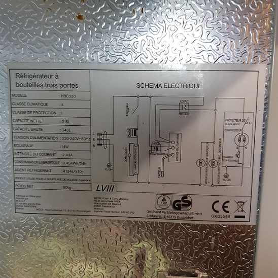

Je joint la photo de la plaque signalétique de l'appareil
le 09/08/2018 à 18:24
Une des photos
le 09/08/2018 à 18:27
une autre
le 09/08/2018 à 21:22
C'est un matériel pro, difficile d'avoir des infos. Je pense que out veut dire que vous êtes en dehors de la consigne, donc en panne. Sur le schéma, le ventilateur intérieur est alimenté en même temps que le compresseur. Vérifiez si le ventilateur tourne, si oui, problème compresseur. A moins que venlitaleur refroidissement compresseur hs bloqué, dans ce cas un peu de froid mais pas assez, pareil si condenseur plein de poussière obstrué.

le 10/08/2018 à 13:11
Bonjour.
J'ai dépoussiéré toute la machinerie.
Le compresseur tourne et le ventilateur également. Pas d'amélioration.
le 10/08/2018 à 17:27
En ce cas le compresseur soit être HS.
le 10/08/2018 à 18:03
J'ai laissé le réfrigérateur hors tension pendant 5h. La il refait du froid et le voyant OUT s'éteint quand il arrive à la température de consigne.
