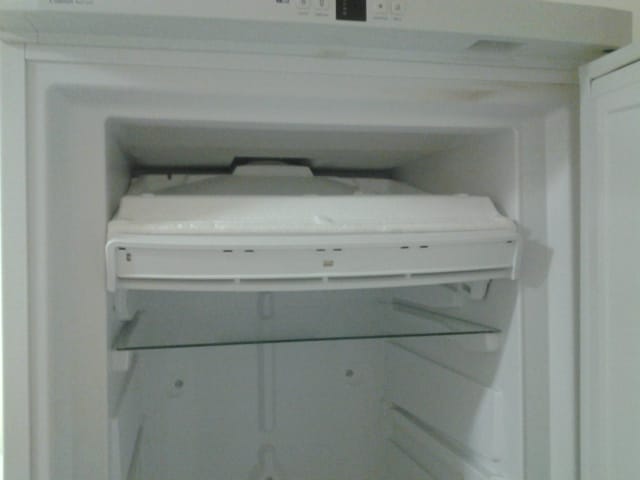

Je possède un congélateur Liebherr GN 4113, et ce dernier ne maintient plus de température inférieure à 9°c depuis plusieurs semaines. L'évaporateur situé en haut est couvert de glace.
J'ai débranché le congélateur et laissé fondre la glace, maintenant je voudrai vérifier les différents composants (sondes, ventilo...).
Comment fait-on pour déposer le carter plastique de l'évaporateur sans tous casser ?

Assurez-vous bien qu'il n'y ai quelques vis qui maintiennent le carter. Ensuite si l'ensemble est bien dégivré, le carter doit venir vers l'avant par un système de clips.
le 29/07/2018 à 16:11
Merci pour vos conseils j'attends qu'il n'y ait plus d'eau du tout qui coule et je vais essayer comme vous l'avez indiqué

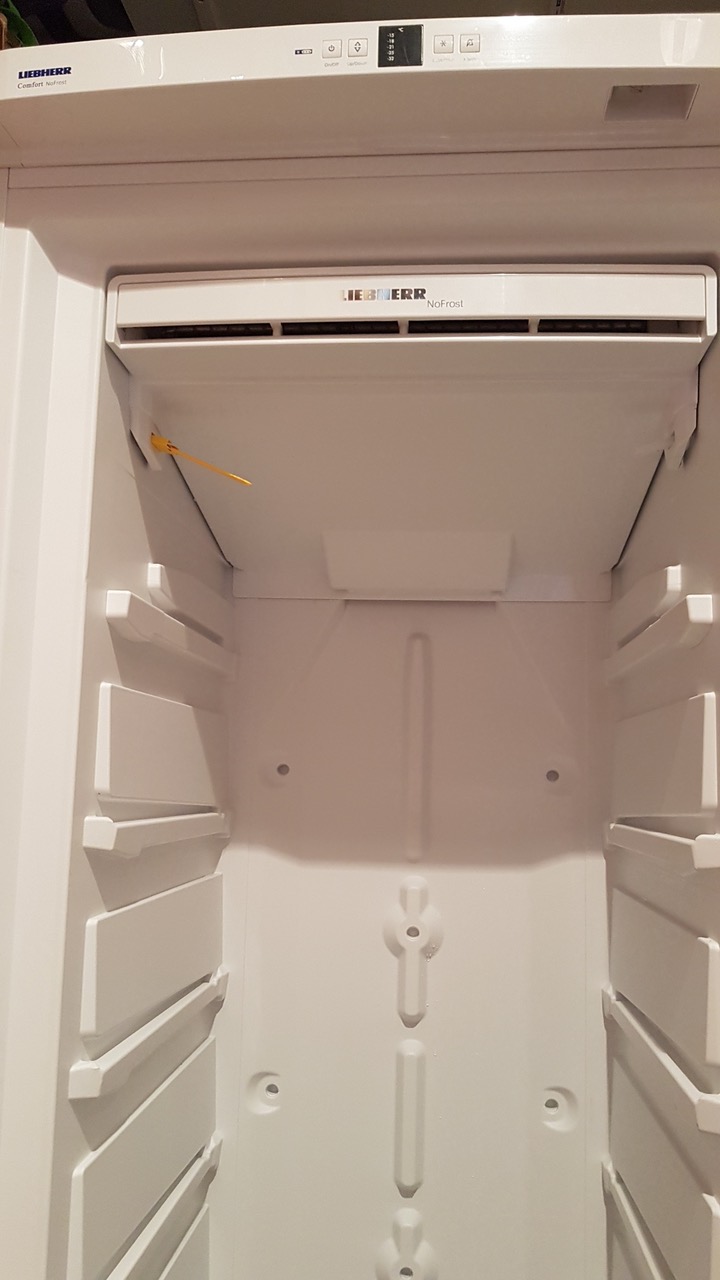

Buongior,
D'abord, je m'excuse pour l'orthographie ; je ne suis pas français.
J'ai un congélateur Liebbher GN 4113 qu'il produit de la glace.
Je suis convaincu qu'il s'agit de la panne du ventilateur pour que je ne l'entends plus comme avant.J'ai essaie de démonter la partie refroidissante comme expliquée par Sebmenager, elle se baisse mais, en tirant elle ne viene pas en avant; je ne vois pas de clips ou vis.
Comment faire pour arriver au ventilateur.
Je remercie en avance.
le 09/10/2018 à 13:51
J'ai, finallement sorti le ventilateur: le polistirene a ete fixé avec du rubban adesif qui bloquait le demontage; il a ete fait express pour les debutans.

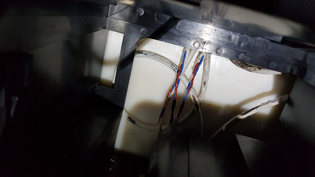

j'ai le même congélateur liebherr, et le même problème, bloc évaporateur pris en glace,le ventilateur ne marche pas.
Impossible de dégager le bloc du fond, et donc de déposer le ventilateur.
J'ai débroché le connecteur et alimenté directement en 220v, il marche bien, essayé x fois, toujours bien démarré.
Je teste l'alim du ventilateur, il n'y a qu'environ 20v qui arrive.
Quelqu'un sait-il la cause?, un relais, une sonde...?
Le câble part, je pense vers le bloc moteur, j'essayerai de regarder de ce côté quand tout sera dégelé.
Merci à vous si vous pouvez me guider dans mes recherches.
