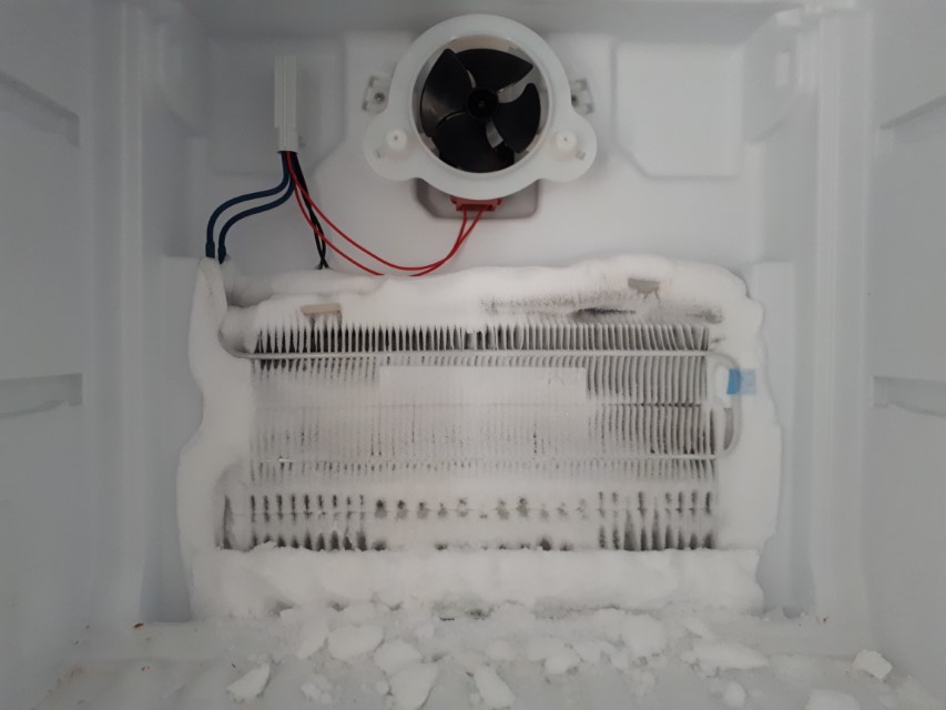

Mon réfrigérateur Whirlpool ne fonctionne plus dans sa partie congélateur. En effet, la température est trop haute avec augmentation progressive jusqu'à décongélation complète.
Un dégivrage complet a été réalisé récemment (moins de 3 mois).
En démontant, je constate une couche de glace anormale pour un réfrigérateur/congel "noFrost".
Que faire ? Je pense que l'envahissement de la glace finit par inhiber le fonctionnement normal.
Explication plausible ?
le 24/07/2018 à 11:31
Oui, votre raisonnement est correct. Il faut contrôler la résistance de dégivrage dans un premier temps.

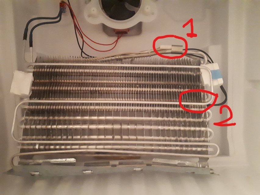

le 24/07/2018 à 22:12
Je viens de dévigrer et j'ai une vision plus fine. cf pièce jointe.
J'identifie bien la résistance.
Quid de la sonde ou du fusible ?
Comment trouver l'élément défectueux ?
Où acheter la pièce ?
le 25/07/2018 à 10:04
Oui c'est cela. Faites une demande à notre partenaire en pièces détachées.
le 25/07/2018 à 10:24
Merci pour le lien
Mais comment tester et trouver l'élément défectueux svp ?
l'élément "1" sur ma photo est la sonde ? ou le fusible ?
Avant d'engager des frais dans l'achat d'une ou des pièces, à combien de chances estimez-vous que ces remplacements vont régler mon soucis ?
Une recherche rapide a montré que la résistance coûte entre 80 et 120 euros ...
Je suppose que la sonde et le fusible beaucoup moins ...
Merci encore de votre patience, je suis sans aucune expérience dans ces domaines.
le 25/07/2018 à 17:09
Il faut faire une mesure de chaque élément à l'ohmètre.
