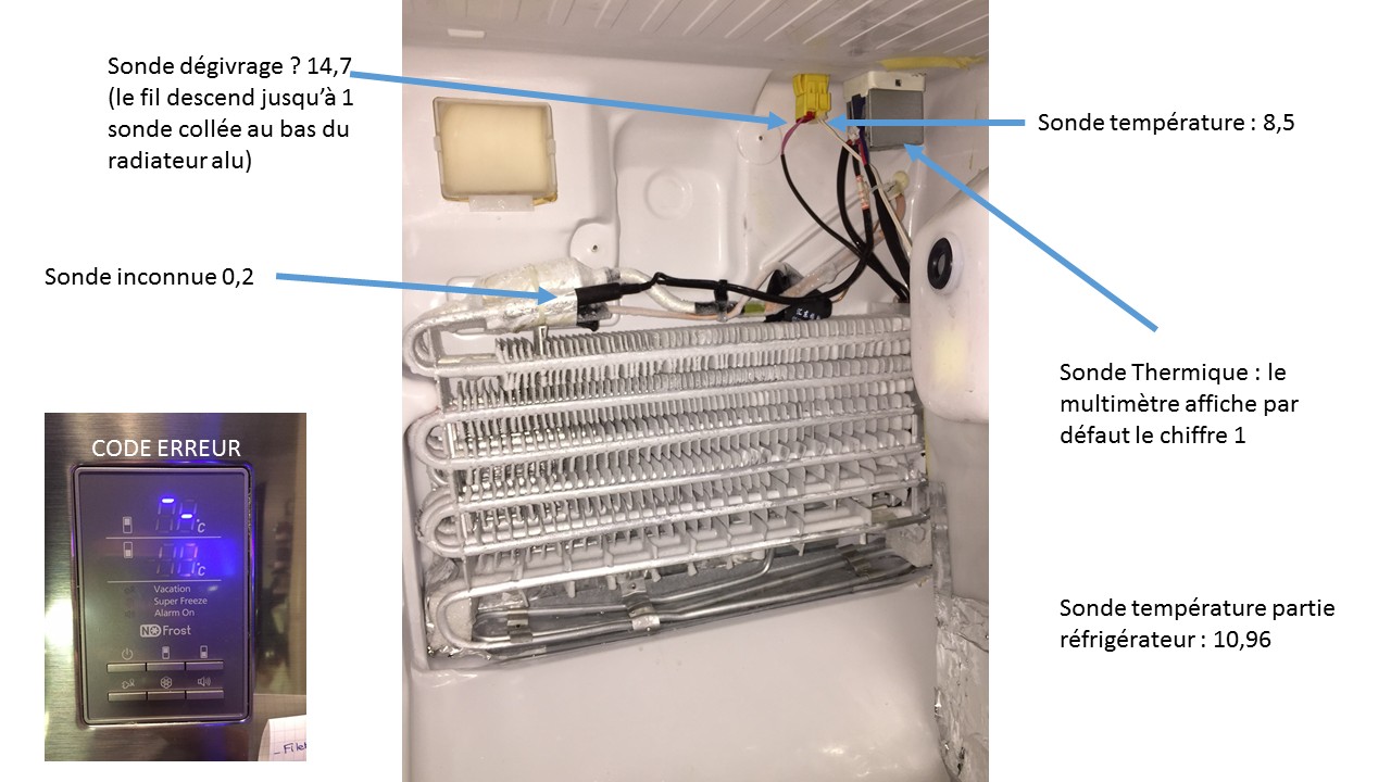

Depuis bientôt 1 an de la glace se forme très rapidement au fond de mon combinet samsung RL40HGIH sous le 3ème bac.
Cette glace parvient à pousser le joint puis couler sur le sol et noyer mes murs x)
je l’enlève régulièrement pour éviter ce souci
J'avais également démonté le carter interne pour accéder au système avec la résistance de dégivrage / sondes puis laisser dégivrer plusieurs fois pendant 48 heures mais la glace revient toujours.
J'ai contacté Samsung pour expliquer ce souci et il m'ont répondu qu'il sagissait surement de la sonde de dégivrage qui serait hs.
j'ai regardé sur le net mais je ne parvient pas a trouver la bonne piece.
Si quelqu'un aurait un lien.

Il faut en effet établir un diagnostic. Voyez au niveau de la résistance de dégivrage, et de sa sonde. Il faut effectuer une mesure de chacune d'elle.

Savez vous ou se situe le trou d’évacuation sur cette photo svp ? (cette photo n'est pas de moi mais je possède le meme modèle)
j'aimerais le controler pour voir si il n'est pas bouché avant tout.
le 22/07/2018 à 10:35
L'orifice de s eaux de dégivrage est situé tout en bas.
le 22/07/2018 à 18:17
D'accord, donc je vais essayer de déplacer délicatement apres avoir dégivré l'ensemble.
