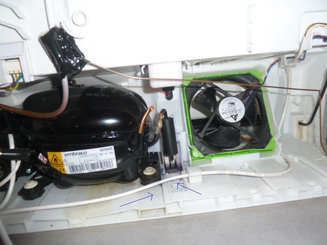

J'ai un problème sur mon réfrigérateur Liebherr modèle K3710.
J'ai trouvé de l'eau par terre au pied du réfrigérateur. J'ai ouvert l'arrière et j'ai trouvé de l'eau aux emplacements marqués par les flèches en bleu sur la photo. Pourtant l'eau à l'air de s'écouler normalement du clapet en caoutchouc (flèche rouge) et part bien derrière le ventilateur.
Merci pour votre aide.
le 09/05/2018 à 11:00
Ne serait-ce votre réservoir qui ne déborderait par exemple, ou le ventilateur qui ne permet pas une évaporation adéquate s'il ne tournait pas par exemple.
le 09/05/2018 à 20:42
Le ventilateur fonctionne, j'ai démonté le réservoir et l'ai nettoyé, je vais voir ce que ça donne.

Il suffit d'appuyer sur les 4 pattes qui fixent le réservoir

Oui, pour moi ça a réglé le problème.
