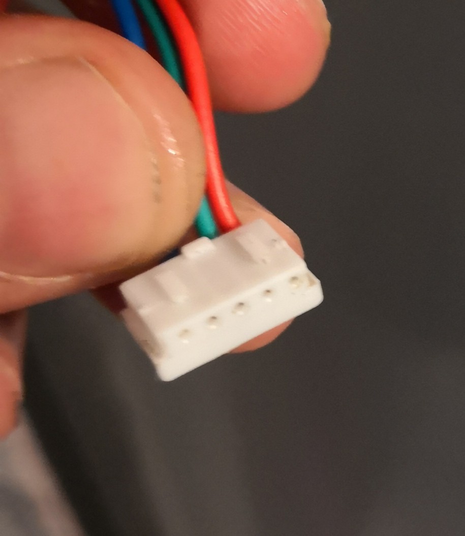

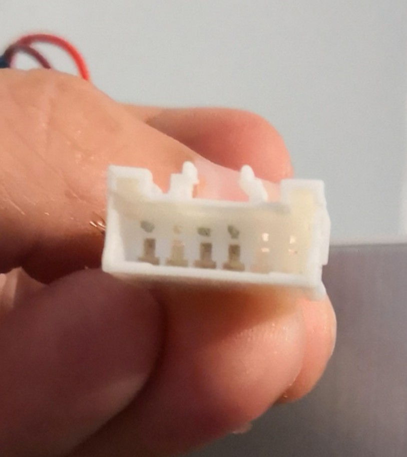

le 24/09/2018 à 16:04
Voici les photos des 2 extrémités du fameux câble.
le 24/09/2018 à 16:12
La photo juste au dessus concerne la prise molex du haut près de la charnière de la porte.
Celle du bas concerne la prise molex du bas qui se connecte directement sur le module d'affichage.

Mon problème est résolu.
Pour mon problème de branchement j'ai pris un autre câble que j'ai soudé à la tige métal de la prise molex du bas [panneau affichage) et j'ai trouver une tige métal pour raccorder la prise molex en haut (sortie charnière de la porte).
Miracle tout fonctionne pour le moment.
Le problème venait bien d'un câble hs.
J'ai juste eu un pb de température car le damper entre le frigo et le congélateur était mal isolé du coup même si le clapet était fermé de l'air froid passait quand même.
