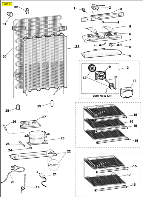

Bonjour et merci pour votre aide,
Le froid se fait dans une durée de cycle normal le frigo descend à plus 3° et le congélateur descend à moins 22° mais le frigo ne s'arrête pas automatiquement sauf si je diminue la valeur au thermostat de 4 à 3 par exemple là il s'arrête immédiatement.
Ce n'est pas pour descendre en température qu'il est long mais pour s'arrêter automatiquement et ensuite redémarrer.
Puis il se passe beaucoup de temps avant qu'il ne redémarre parce qu'il ne redémarre que lorsque la température a remonté (congélateur à moins 5°).
Je peux interrompre le cycle phase longue en réduisant la valeur du thermostat le frigo s'arrête.
Voilà il me semble que ce fonctionnement n'est pas correct c'est la raison pour laquelle je fais appel à votre aide, merci de votre soutien.
Salutations cordiales.
VUE ÉCLATÉE
sites.google.com/site/depannagematerielmaison/frigo/ariston-bmbm1821vfr
