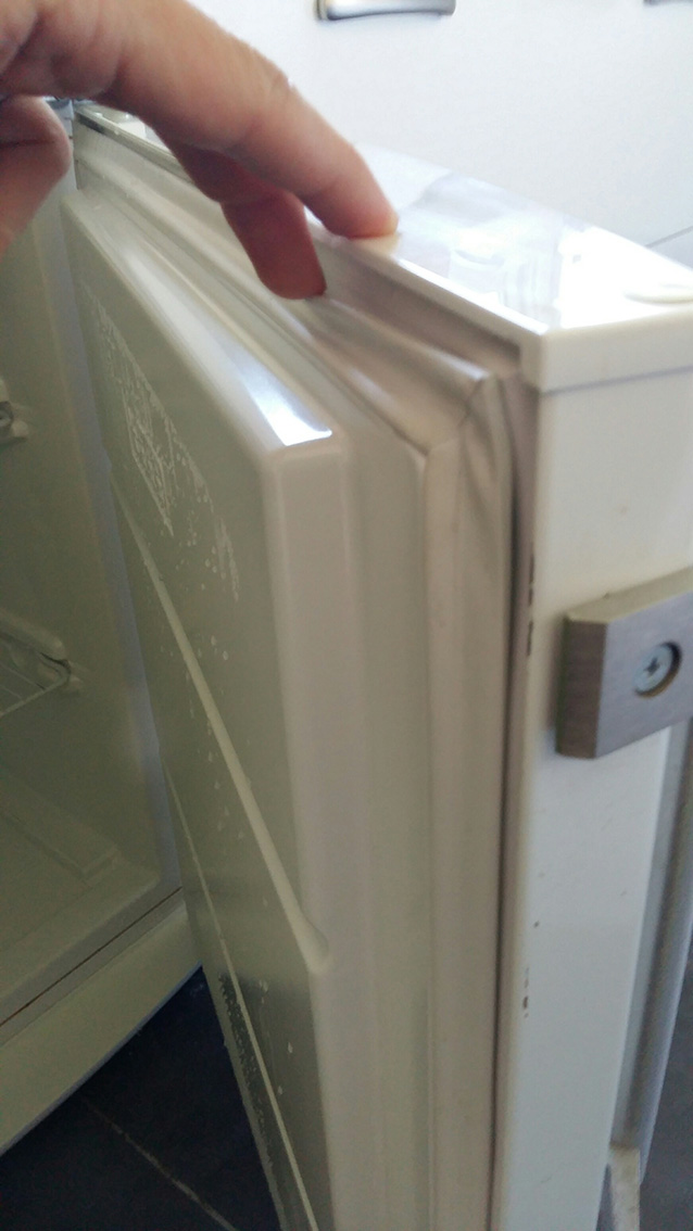

Bonjour à tous. J'ai changé le joint de la porte de congélateur de mon frigo Electrolux (réf : 92503375401, Série 21220344 et Model :ENA34633W). J'ai pris soin de prendre la référence compatible avec mon modèle. Le joint est maintenant posé mais je n'ai pas l'effet ventouse de la porte lorsque je la referme. L'effet magnétique ne se produit pas. J'ai vérifié avec un aimant que le joint était bien magnétique. Sur les photos on peut voir que la partie magnétique reste en retrait par rapport à la porte et ne peut donc pas faire contact lors de la fermeture. J'ai essayé de lui redonner une forme correcte avec du coton ou en le chauffant au sèche cheveux mais ça ne marche pas. Avez vous des conseils à me donner? Cordialement.

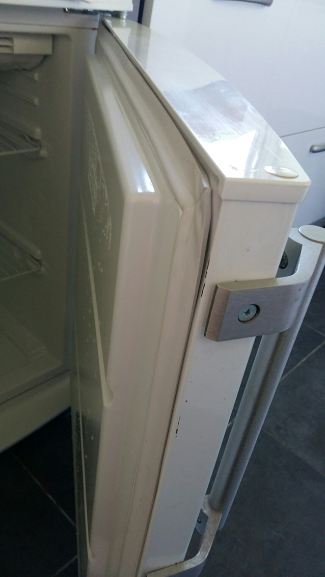

Voici une 2ème photo ou l'on voit la position idéale du joint.

C'est un phénomène très courant. Le châssis de l'appareil et sa porte ont sans doute travaillé avec le temps. La technique du coton entre la porte et le joint reste bonne, le temps que celui-ci prenne forme.
le 19/12/2017 à 15:51
Merci pour votre réponse. J'ai déjà fait l'essai pendant 24 heures avec le coton mais cela n'avait rien changé. Je vais tenter sur 3 jours pour voir s'il y a une évolution. Merci de votre aide.
