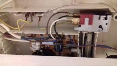

Le congélateur ne refroidit plus sauf si on le en super congélation.
Avez vous une solution SVP Merci

Quelle température dans l'enceinte en fonctionnement normal ?
Le moteur fait t'il des pauses ou fonctionne t'il de manière continue pendant cette phase ?
le 19/12/2017 à 18:38
Merci de m'avoir répondu.
En fonctionnement normal, le moteur ne fonctionne pas; La température augmente.
Par contre quand je mets en position super congélation le moteur tourne en continue et la température descend jusqu'à -25 degrés.
le 20/12/2017 à 14:29
Ok, cela ressemble à un thermostat ou carte électronique HS en ce cas. Son remplacement devrait solutionner votre problème.

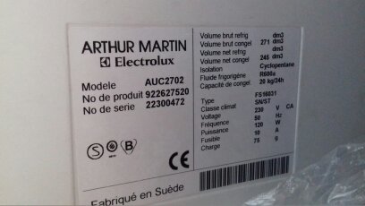

Il faut savoir ce qui est présent dans l'appareil. références complètes depuis la plaque signalétique indispensables.
le 20/12/2017 à 18:38
Une photo jointe
le 20/12/2017 à 18:59
Et les références de l'appareil en fichier joint.

Depuis le thermostat faites ce test. Shuntez blanc et marron. Pui blanc et noir. Voyez si l'appareil démarre sur chaque test.
le 21/12/2017 à 19:36
J'ai effectué les tests.
Entre le blanc et noir il ne se passe rien, c'est comme si le congélateur n'était pas branché.
Entre le blanc et le marron, le congélateur s'allume, affiche la température,( la même avant d'effectuer le test) et la lampe d'éclairage s'allume.Par contre le moteur ne se met pas en route.
Sincères remerciements.
le 22/12/2017 à 09:16
Ensuite les trois branchés en même temps, puis voyez si le compresseur est alimenté.
le 22/12/2017 à 18:28
oui en branchant les 3 le compresseur marche.

Cela laisse donc à penser au thermostat HS.
le 02/01/2018 à 13:04
merci beaucoup
Est ce difficile à changer ?
le 02/01/2018 à 16:14
Pas vraiment. Voyez ses fils, son emplacement, et l'insertion de son bulbe. Vous avez presque tout démonté d'après vs photos.

Voilà j'ai reçu la pièce.La pièce est installée et mon congélateur fonctionne. Ouf!!!!
Je vous remercie beaucoup pour votre magnifique et grande aide.
