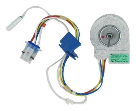

Bonjour, suite remplacement par 2 fois du ventilateur au bout d'une dizaine de jours; merci de me renseigner sur une cause pouvant venir d'un autre élément en rapport avec le moteur.

ventilateur dans la partie congelateur du GE GSG20IEMCFWW. Ref du dernier moteur HS:46X3501.

Avez-vous une température correcte dans l'enceinte de l'appareil lorsque le ventilateur tourne ? Etes vous certain du bon fonctionnement de la production de froid également, prise en givre et cycle de dégivrage ensuite ?
le 09/12/2017 à 10:58
- ventilateur tournant: t°OK; fabrication de glace et cycle de dégivrage OK.
- ventilateur en panne: fabrication de glace qui devient un bloc à ce jour.
ci-joint photo du moteur avec connectique.
le 14/12/2017 à 09:17
où peut-on contrôler le voltage d'alimentation du moteur du ventilateur qui doit être de 9 volts.
